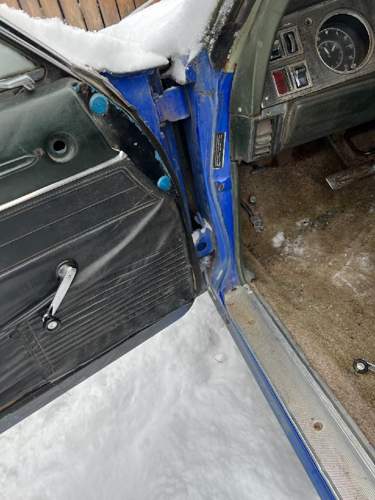

Was haltet ihr von diesem Angebot?
Bilder gibt's bei Mobile..
Falls ich damit die dümmste Frage der Woche gestellt habe, ist das für mich in Ordnung. Ich halte es für dümmer sie nicht zu stellen. Man merkt vllt, dass ich wenig gute Erfahrung mit Auto Foren gesammelt habe. :D
Was haltet ihr vom Fender Tag und der VIN?
Was ist eure Meinung zum Händler?

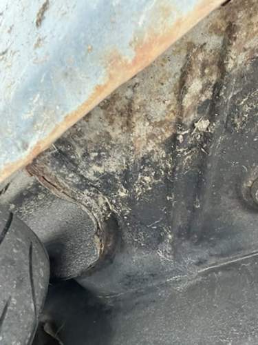

Für mich sieht das wie eine "verbastelte", riesige Baustelle aus....
Ich weiß, die Preise sind nicht mehr normal, aber ich würde die Finger davon lassen.
Da gehen sicher noch 30-40 t€ ins Land.
Bei diesem Preis, und insbesondere der amerikanischen Angebot ist eine Besichtigung unabdingbar. Da kommt sonst eventuell ein Schrotthaufen rüber.
Also die VIN sagt folgendes:
X=Charger
P= Trim Lever Charger (schon mal kein originaler R/T!)
29= 2dr Sports Hard Top
H=383 CUI V8 Hi Perf. (Der 440er da drin ist also auch nicht original, wundert mich bei dem Preis aber nicht!)
8=MY 1968
C= Jefferson Avenue, Detroit MI (Assembly Plant)
Fazit:
Das Ding ist ne riesige Baustelle, der Motor ist nicht original und wer weiß was an dem Ding sonst noch alles nicht passt. Für das Geld würde ich mir so eine Baustelle nicht antun.

Stark restaurierungsbedürftige, dafür Matching Numbers, R/T's sind hier schon vor Jahren für 60.000-80.000€ weggegangen. Jetzt kannst du dir ausmalen was von dem da zu halten ist wenn der wirklich für knapp 40.000€ vor der Tür steht ;) Und wenn du dazu noch den völlig absurden Anspruch hast das der Wagen am Ende des Tages irgendwie vorzeigbar sein soll, dann wirst du da einmal alles machen dürfen so wie der aussieht. Karosserie einmal ordentlich machen incl. Lackierung dürfte locker schon den Kaufpreis auffressen. Karosserie entlacken, Rostschäden beseitigen (besonders der Scheibenrahmen ist böse!), Karosserie ordentlich für die Lackierung glätten, mehrstufiger Lackauftrag usw. dürften unzählige Arbeitsstunden beim Profi fressen wenn du nicht selbst die Möglichkeiten hast.
Der Rest dürfte in einem ähnlich bemitleidenswerten Zustand sein wie die Karosserie. Und wenn man da erstmal bei Fahrwerk und Antrieb anfängt fliegen der nächste mittlere 5-stellige Betrag zum Fenster raus.
Dazu obacht bei dem 440er! Nur weil da 440 draufsteht muss das noch lange nicht heißen das es auch ein R/T Motor ist. 440er ist nicht automatisch auch Hi-Performance. Bei Mopar gab es die Dinger nämlich später auch mit weniger Leistung für Wohnmobile usw. Solche Motoren werden gerne mal vom Schrottplatz gezogen und in eben in solche Projekte da eingebaut. Da würde ich zusätzlich mal die Motornummer checken, nicht das dann aus der wilden Bestie unter der Haube plötzlich eine lahme Krücke wird. Und wenn man da anfängt Kohle in den Motor zu pumpen ist man überhaupt erstmal für die Überholung beim Spezialisten hier in D über 10 große Scheine los. Wenn dann noch Leistung da rein soll, viel Spaß!

Kann man bei TÜV oder DEKRA jemanden finden, der anhand der vielen Fotos die ich habe, eine Meinung zum H Status abgibt? Einfach nur ne Einschätzung? Oder ist das aussichtslos, da anzurufen?
Carl924 schrieb am 3. Dezember 2022 um 23:14:21 Uhr:
Kann man bei TÜV oder DEKRA jemanden finden, der anhand der vielen Fotos die ich habe, eine Meinung zum H Status abgibt? Einfach nur ne Einschätz Einfung? Oder ist das aussichtslos, da anzurufen?
bin zwar nicht bei TÜV oder DEKRA :rolleyes:, aber anhand der Bilder aus mobile kann ich dir schonmal sagen:
- Räder nicht zeitgenössig, ausserdem nicht zulässig
- die Hälfte an Zier-/Chromleisten fehlt -> besorgen, aufpolieren und anbauen
- Sitze vorne neu beziehen lassen, sollten ausserdem zur Sitzbank hinten passen (steht ja schon im Text ist zusammengewürfelt)
- Dashbord komplettieren
- Bodengruppe ausbessern
- Kofferraum innen auf Vordermann bringen
- Aufpuffanlage vermutl. neu
- Kotflügel vorne links ausbeulen
- Kühlergrillumrandung vorne ausbeulen
- Stoßstange vorne ausbeulen
- ORDENTLICHE LACKIERUNG
- wie schon gesagt, steht eigentlich ALLES an (-> KOMPLETTRESTO!) - und will man das richtig machen, stehen schon allein ~20-30.000 € für Karosserie- und Lackarbeiten an. Dann ist noch keine Schraube am Fahrwerk erneuert. Oder am Antrieb. Fahrwerk nochmal ~10.000 und Motor/Antrieb ebenso.
