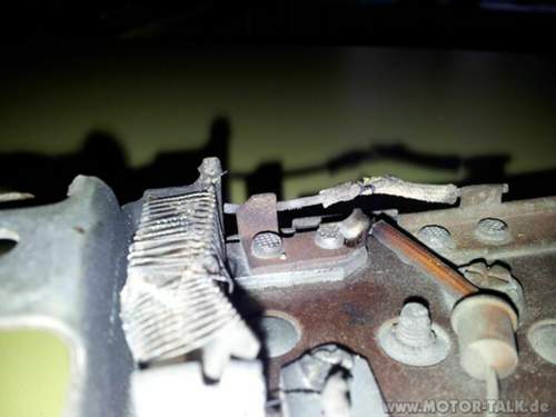

Hallo liebe Oldtimer-Kenner
Mein 50er Jahre US Oldi fährt mit 6V.
Jetzt habe ich den Laderegler und die Batterie ersetzt. Der Anlasser dreht immer noch ziemlich langsam, im Vergleich mit einem umgebauten 12V-Oldie fast gleichen Jahrgangs.
Nach einer 30 Min. Ausfahrt mit Zwischenstopp Tanken, blieb der Wagen stehen. Zuerst tippte ich auch Lichtmaschine oder Laderegler, jedoch ein Bekannter meint es liegt am Anlasser. Dieser müsse gleich schnell drehen wie ein 12V Anlasser, ist das so?
Freue mich auf eure Meinung!
am 6. August 2013 um 9:11
Das Problem mit dem Magnetschalter des Anlassers ist gut bekannt für die Luftgekühlten VWs. Kann man als Verschleiß über die Jahre sehen. Mit der leichten Spannungserhöhung über das parallelgeschaltete Power-Pack kann er sich dann wieder "losreißen"
Das Ticken bedeutet, dass er den Strom kriegt, auch sich in Bewegung setzen will, aber er ist zu schwach.
Du kannst einen neuen Anlasser (ca. 150€) kaufen und einbauen. Aber vorher würde ich noch die Batterie unter die Lupe nehmen, ob die noch so frisch ist. Vielleicht mal eine neue einbauen und gucken, wie es dann ist.

Für die gleiche Leistung braucht man bei 6V den doppelten Strom im Vergleich zu 12V. Und bei den mehrere hundert Ampere, die der Anlasser braucht, ist jedes Milliohm Übergangswiderstand ein Problem, wie schon Christoph schrieb.
Aber wenn der Wagen stehen bleibt, wie soll es denn ein Problem des Anlassers sein? Warum blieb er stehen? Batterie leer, weil nicht geladen?

Ich verfolge dieses Thema, da ich momentan auch mit Startproblemen kaempfe. Und nachdem hier offenbar ein paar Erfahrene diskutieren moechte ich euch mein Problem kurz schildern:
Mein VW T2ab laesst sich derzeit eigentlich nur mit Starthilfe starten. Auch nach laengerer Fahrt (1,5h bei 80km/h) scheint die Batterie-Spannung fuer den Anlasser nicht immer ausreichend zu sein, manchmal aber doch. Durch Anhaengen eines PowerPacks gebe ich mir im Anlassfall immer selbst Starthilfe (muehsam, aber es funkt IMMER). Beim naechsten Starten (Motor kalt) weniger Tage spaeter springt er tw. auch ohne an. Evtl. da sich ja die Ladung zwischen PowerPack und Batterie ausgleicht? Das funktioniert aber auch nicht immer. Ein weiteres Starten geht dann aber nicht mehr, entweder es tut sich garnix oder es tickt nur (Kontrollleuchen sind aber voll da).
Habe einen Hauptstromschalter der nach Betrieb immer abgeschalten ist. Und wie gesagt, mit dem PowerPack springt er IMMER.
Nun, was koennte hier eurer Erfahrung nach das Problem sein?! Anlasser, Magnetschalter, Batterie ...
Einerseits deutet es auf die Batterie hin, aber warum ticker er dann?! Und warum funktioniert es mit dem PowerPack immer?
Danke fuer eure Unterstuetzung!

Klingt nach einer recht logischen Ursache! Danke! Werde entweder den eingebauten mal reinigen oder wie vorgeschlagen, einen neuen einbauen.
Die Batterie hab ich neu gekauft und ist jetzt erst 1 Jahr alt. Hab auch schon 2x Ladespannung gemessen, passt soweit eigentlich. Dass die Ladung an sich funktioniert ergibt sich fuer mich auch daraus, dass in der juengeren Vergangenheit "bei gutem Wind" Starten auch mehrmals hintereinander auch ohne PowerPack moeglich war und es auch bei laengeren Fahren noch nie zu Zuendung-Aus gekommen ist.
Heisst aber auch nicht alles. Ein Bekannter von mir hat ebenfalls vor ca. einem Jahr seine Batterie gekauft und hatte staendig eindeutig Ladeprobleme. Zuerst wollte man die Batterie nicht zurueck nehmen, als sich aber doch herausgestellt hat, dass diese offenbar tiefentladen war, war man dann doch kooperativ. Auch da gabs beim Fahren keine "Aussetzer". Die Batterie wird dann im Betrieb genuegend geladen. Fuer's starten liefert sie dann aber zu wenig.
Die Marke ist m.M.n. irrelevant, wichtig ist aber, dass die Batterie tiefentladen war. Besonders toll bei diesen tollen neuen "wartungs-" aber leider nicht kosten "-freien" Truemmern. Stehen Jahre lang in irgendeinem Lager und werden dann "guenstig" feil geboten. Und wer testet eine Autobatterie beim Kauf?! Dazu kommt: kein Hersteller (bis auf wenige Ausnahmen) hat heute mehr interesse daran, dass sein Produkt laenger als 3 Jahre funktioniert. Und das am Besten auf den Tag genau. Denn nur so laesst sich dann halt wieder Geld machen, Umsatz und Gewinn steigern. So betrachtet ist die "guenstige" Anschaffung dann doch ein kapitales Grab.
Anyway: Zum Glueck habe ich die "alte" Saeurebatterie auch noch, ohne Tiefentladung! Vielleicht haenge ich dann ja die wieder rein. Die hatte ich ja als erstes getauscht, weil ich dachte, die waere nicht mehr ok.
