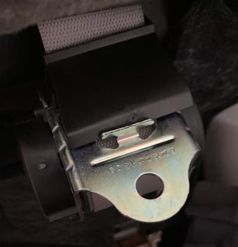

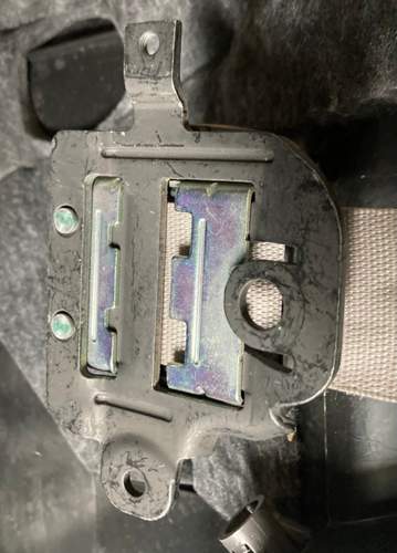

Habe ich in Dezember eingebaut. Hintergrund...Besuch für 2 Wochen (3 Personen) somit muss ich entweder ein Mietwagen organisieren oder wir fahren zu 6 hier in der Gegend.
Habe einen kompletten Umrüstsatz (Sitz, Lehne, Gurte, D-Säulen, Abdeckungen, Schloss, Schrauben,....)inkl. Versand für 450 gekauft und nachgerüstet.
Somit, ja...sowas wird nicht benötigt...brauchst nur Zeit bis einer kommt (wie mich) :)
Gemäss meiner MB-Vertretung haben zu 210er Zeiten viele Taxis einen Umbau machen lassen, eigentlich ein unsinnig aufwändiges Projekt.
hat mich ca. 8 Stunden am Wochenende mit viel Geduld gekostet....Jetzt mit Erfahrung eher 5 Stunden...
geht ab BR 211 der Einbau der dritten Sitzreihe mit Opfern in der anderweitigen Ausstattung einher (siehe Konfigurator an der aktuellen E-Klasse im Netz). Deshalb könnte ich mir vorstellen, dass es oft ganz einfach nicht geht
Opfer ist nur die Unterbodenablage im Kofferaum...auch hier geringfügig...sonst nix. Reserverad und alles andere ist noch vorhanden...
