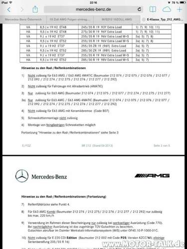

Im TÜV der e-Klasse steht, dass für den E 220 Cdi ohne Code 25 und ohne werkseitiger Ausrüstung mit Code 770 das amg TÜV gutachten zu beachten ist.
Im amg TÜV gutachten für die 19" mit ET 48 findet man für den E 220 Cdi ohne p25 und 770 wieder dass neben der anderen Ziffern die Ziffer 9 zu beachten sei. Nun gut.
Ziffer 9 sagt, dass ein Gutachten zu beachten sei, dass offenbar nur im mercedes informations System abrufbar ist. Siehe Anhang.
Hat dies jemand oder weiß was darin steht?
Ein weiteres Gutachten das 1 Monat älter ist als das aktuelle, besagt wieder, dass es mit Anbau von amg Rad Abdeckungen gut sei.
Was stimmt denn nun???

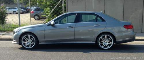

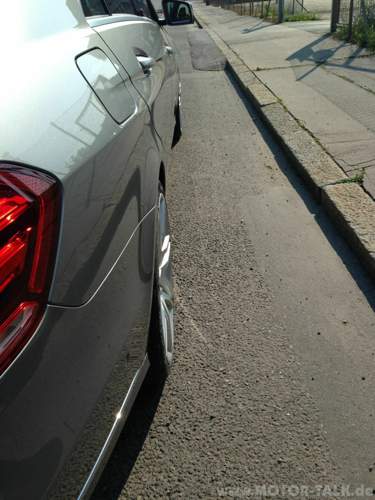

Hallo, kleines Update, habe die Felgen nun montiert. Werde ein Update machen wenn sie geputzt sind und ich bei der Landesprüfstelle war. Dies kann etwas dauern

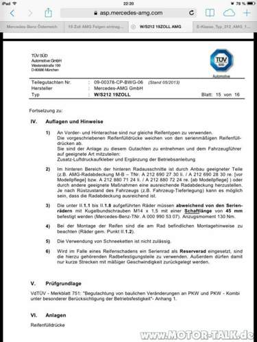

@TE
wenn Du das "Emissionspaket" Code P25 hast :confused: > geht´s nicht :(
http://www.motor-talk.de/forum/w212-code-25-t4023500.html#post33479832
Ansonsten gilt das von Dir teilweise verlinkte AMG-Teilegutachten;
wobei die Auflage 2) für die Räder mit ET 48 nicht zutrifft :)
Hier kannst Du Dir das komplette AMG-Teilegutachten downloaden:
https://asp.mercedes-amg.com/certdocs
Original geschrieben von touaresch
@TE
Also ich habe keinen Code P25, das habe ich eh schon ausgeschlossen.
Nun ist immer noch die Frage ob ich vorne 8,5J mit ET48 und hinten 9,5J ET 48 ohne Umbauten montieren darf. Und du hast recht, ziffer 2) entfällt bei ET48.
Ich druck mir das mal aus und werde beim TÜV vorbei schauen.
Auf deiner verlinkten Seite gibte es aber eben dieses Gutachten von 05.2013 wo Ziffer 2) bei ET 48 entfällt aber es gibt immer noch das Gutachten von 06.2013. Warum das?
In deinem genannten Gutachten wird jedenfalls vom TÜV bestätigt, dass nach Umbau das Fahrzeug immer noch der StVzO entspricht. Eine Eintragung ist aber erforderlich.
Sollte demnach funktionieren.

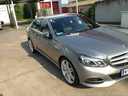

Hallo, kannst du bitte weitere Bilder von deinem Auto rein stellen.
Speziell Bilder von schräg vorne wären schön.
Vielen Dank im Voraus.

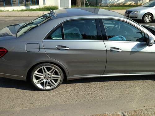

ich habe nur dieses. wenn du andere willst, kann ich welche machen.
Kommen in Realität besser als auf dem Foto. Schliessen schön bündig ab. Wenn das auto jetzt noch 2 cm tiefer wäre, wärs perfekt.
Danke für das Bild. Brauchst nicht extra Fotos machen, bekomme meinen schon am 09.09. und bis dahin kann ich sicher noch warten.
Danke nochmal.
nur noch 6 mal schlafen :D
Was für eine Reifengröße fährst du?
Wenn ich die Bilder so sehe, mache ich mir sorgen, ob ich meine kürzlich erworbenen 9x19 ET45 und 10x19 ET40 unter bekomme... gerade hinten mache ich mir sorgen mit 275/30 R19
Bezüglich der Höhe kann ich dich nachvollziehen.... bin mir noch nicht sicher was ich mache, aber 3-4cm wollte ich mind. noch runter...
Dank dem Luftfahrwerk hinten gestaltet sich das aber etwas schwierig, sonst hätte ich ihm einfach ein Gewindefahrwerk spendiert
