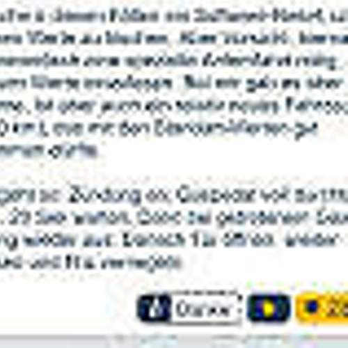

Getriebe Software Reset durchführen dann sollte es besser sein.
@ManuelMW2505 schrieb am 21. März 2017 um 20:17:33 Uhr:
Was soll der Reset damit zu tun haben?
Das 7g+ lernt ja mit und speichert Werte des persönlichen Fahrprofils. Bei mir wird es mit der Zeit träger und nach einem Reset schaltet es wieder schneller und genauer. Zumindest bei mir.

Hallo Dinara, welche von beiden Resets machst du aber?
Schaltzeitverkürzung
Zwar nicht günstig aber vermutlich der einzige Weg.
Ob die Codierer das auch machen können sollte evtl vorher geklärt werden.
