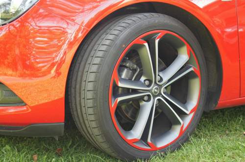

Hallo ist es möglich die Original Opel 5 doppelspeichige Bi-Color Felge in der Größe 8,5 x 20 mit 245/40/20 Continental auf den Astra Sports-Tourer (Innovation) 2.0 CDTI BJ. 2013 zu montieren und diese auch eingetragen zu gekommen. Das FexRide Sicherheitsfahrwerk ist auf im Fahrzeug enthalten. Ich habe mir heute den Satz für 800€ Euro gekauft. Und habe nun ein paar "Gewissensbisse" das dies auch so passt und reibungslos eingetragen wird! Die Teilenummer der Felde ist: 13 312 754.
Die Felge hat für alle j-Typen bis auf den Sports-Tourer eine Freigabe?!
Wäre toll wenn mir jemand weiter helfen könnte!!

Die 20" Felgen (egal ob OPC oder die BiColor) haben im Opel-Felgenfreigabenkatalog außer für den GTC keine Freigabe. Daher wird's auf jeden Fall schwierig. Es gibt ja keine Papiere für die Fahrzeug-Räder-Kombination. Im Übrigen war da noch was mit einem Lenkanschlag, der außer beim GTC wohl nicht immer vorhanden ist.
Ich würde sagen Einzelabnahme.

Ja, alle Fahrzeuge mit werksmäßiger Tieferlegung (Sportfahrwerk) haben glaube ich das Lenkgetriebe mit Lenkeinschlagsbegrenzung. Aber außer dem GTC gibt es werksmäßig keinen J, der 20" Räder hat. Daher sind im Freigabekatalog auch keine 20 Zöller drinn. Und genau das mach eine Eintragung schwierig. Eine Möglichkeit wäre, z.Bsp. ein Irmscher-Gutachten für 20" Felgen als Arbeitsgrundlage mit zum TüV zu nehmen. Dann könnte es einfacher werden. Ich weiss aber nicht, ob bei den 20" Irmscher Rädern der 5T und der Sport Tourer mit drinn stehen. Wenn irgend ein Felgenhersteller Gutachten für 20" Felgen hat bei dem die Fahrzeuge drinn stehen, ist es einfacher. Der TüV verlangt dann allerdings in der Regel auch, daß die im Gutachten stehenden Auflagen (sofern Auflagen drinn stehen) erfüllt werden.

Bei den Irmscher Felgen passt die ET glaube ich nicht 100%. Ansonsten steht der sportstourer mit drin(inkl.diverser Auflagen)
Also im Original Zubehör Katalog von Opel ist die Felge beim GTC gelistet.
Siehe hier:
http://www.opel-accessories.com/.../13312754
Und bei Irmscher wird eine 20Zoll Felge mit (fast) gleicher ET für den Sports-Tourer angeboten.
Siehe hier:
http://www.irmscher.de/.../int_shop.php?...
Das einzige was anscheinend nicht so Konform zu sein scheint ist die Pneu-Kombination!
Und falls es Probleme mit dem Lenkeinschlag geben sollte, hätte ich an die Eibach Pro-Spacer S90-6-12-004 (12mm Rad / 24mm Achse) Spurverbreiterung gedacht.
Ich frage am Montag mal meinen sehr "Kulanten" Tuner und TÜV-Prüfer ob er mit der Eintragung Probleme sieht.
Wenn ich das richtig in Erinnerung habe passen Felgen vom J GTC (OPC) nicht auf den "normalen" Astra, weil der Lochkreis nicht der gleiche ist ( normaler Astra: D=105, GTC: D=115). Außerden ist der Außendurchmesser der Reifen beim GTC etwas größer, was mit der unterschiedlichen Vorderadaufhängung des GTC zusammenhängt. Es dürfte also folglich nicht möglich sein die 20er Bico s vom OPC auf einen Sports-Tourer zu stecken.

Dss stimmt so nicht. Der normale Astra J hat je nach Motorisierung auch unterschiedliche Lochkreise. Der 1,6T u. der 2.0CDTI zum Beispiel haben nicht 105 sondern 115mm.
Außendurchmesser der 20" Reifen GTC= 245/40, OPC = 245/35
Der Unterschied der Durchmesser der Reifen 235/40/19 gegenüber 245/35/20 ist 1,3% also vernachlässigbar.
Es ist definitiv möglich, 20 Zöller zu montieren. Irmscher hat sie ja mit Gutachten für 5T u. Sport-Tourer im Programm!

Grad geschaut, z.B. Pirelli PZero XL mit einem 95er LI. Pro Rad sind das dann 690 kg.
Ist also machbar.
