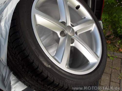

Hallo Zusammen,
hat bereits Jemand von Euch Erfahrungen mit der neuen S5-Felge in 8,5Jx18 auf dem A4 (8K)?
Vom Lochkranz her passt es wohl, und die ET ist ja nicht viel anders, als wenn ich die A4-Felgen nehme und Spurverbreiterungen nehme, oder?
Gruß, Mad

Hallo Mad,
kleiner Hinweis: Die Felgen auf dem Bild sind 8,5 J x 19 (wie auf meinem S5). Bist Du sicher, dass es hierzu eine 18 Zoll-Ausführung gibt?

ET ist doch beim A5/S5 um die ~30, beim 8K dagegen ~45. in vielen teilegutachten von ET35 (7,5x17 mit 225/50R17) steht, dass der hintere radlauf modifiziert werden muss, da sonst keine freigängigkeit gewährleistet werden kann

Hallo Zurück,
ja, es gibt eine Sommervariante 8,5 x 18 und ein Winterkomplettrad 8 x 18. Ich habe mich - vorausgesetzt der Freundliche und der TÜV stimmen morgen zu - für die 8,5 x 18 statt für die 19 entschieden, da ich dann meine gerade mal 6500 KM gefahrenen Sommerreifen weiterfahren kann und die aktuelle Felge dann mit Winterreifen nehme.
Also mal sehen, was der TÜV-Profi morgen sagt.

UPDATE: Die 8,5 x 18 mit ET 29 wird passen, jedoch ist der Felgenschutz des Reifens sehr sehr gering. Ich habe mich daher für eine 8x18 ( ET 31) des S5 entschieden. Hier hat der Reifen noch etwas mehr Reserve und dann kommen hinten ggf. noch Spurverbreiterungen drauf, wenn die Seitenneigung des Fahrzeuges in schnellen Kurven noch zu stark und die ptik noch zu schwach sein sollte.

Hi, kann mir einer sagen ob die Felgen vom Anhang mit der Größe 8,5x18 ET29 mit 245 Bereifung auf dem B8 passen? Ob irgendwo was übersteht?
TN ist: 8T0601025G
Danke!!
Hier hat jemand 20mm Spurverbreiterungen je Seite auf der HA auf die Serien 8x18" S-Line mit ET47 montiert und das ist m.E. auch die Obergrenze. Wären also eff. ET27.
Berücksichtigt man die 0.5" zusätzliche Breite deiner Anfrage, wird die Sache sehr eng denke ich und vorne stehen die Räder recht üppig raus. Das sieht ggf. unschön aus und du hast viel Freude mit Dreck, Teer und Steinschlägen an den vorderen Türen usw.
Habe mir jetzt S5-Nachbaufelgen bestellt mit ET35. ET28 gibt's auch aber Gutachten ist noch nicht verfügbar. Zweitere sind primär für den A5 gedacht. Beides in 18" und 19" erhältlich (IBALURAD).
Aus Komfortgründen (Sport-FW) habe ich mich für die 18"-Variante entschieden obwohl der Preisunterscheid nur 150€ für den kpl. Satz inkl. Reifen sind. Ggf. kann man noch mit 2x5mm SV hinten nachhelfen.
