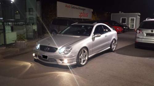

Ich hätte nämlich am liebsten die alte "styling 6", die hatte ich früher auf meinem clk, die würde dem Wagen garantiert stehen.
Themenstarteram 7. Oktober 2023 um 8:21
Diese hier
Fb-img
Fb-img

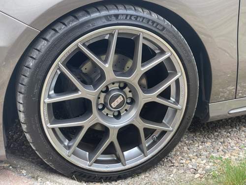

Wenn ich mir vorstelle das die BBS XR ET44 nochmal 1,4cm weiter raus stehen würden, kann das niemals gut aussehen bzw. vom TÜV eingetragen werden.
Bei den XR ist ET38 Maximum und bei den CH-R ET32.
Also rein an den ET Werten kann man das anscheinend nicht fest machen.
Das sind die BBS XR 8,5x19 ET 44 mit 235735R19
Die kommen schon fast bis an den Kotflügelrand ran
Img-9543-original
