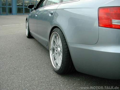

Hallo also kurz die daten
Tieferlegung: H&R 40/40
Felgen: 8,5x19 ET 35
Reifen: 255/35 R19
also irgendwie schleifen die bei mir hinten musstet ihr bei dieser zusammensetzung hinten ziehen ?
will mir ja nicht die reifen kaputt machen -.-
wenn ja kennt ihr ne firma raum dortmund die das gut an ? :D

Wenn dann koennte die Filzeinlage am Reifen schleifen.
Oder siehst du Spuren am Lack?
MfG
also ich habe das s-line 30mm und 8,5*19 ET 35 mit 255/35 ZR 19 wurde bei mir nicht eingetragen
Mußte vorn und hinten 3 Begrenzer reinmachen dann hat er es eingetragen
Denke bei 40 /40 Tieferlegung mußt du auf jeden Fall Begrenzer reinmachen sonst hast du keine Chance
ich selbst würde an meinen Dicken nichts am Blech ziehen :rolleyes:
Was ich mich frage wie fahren manche 9,5 * 20 ohne was zu machen ??? Denn die wollte ich erst. Nun bin ich echt froh das ich mich anders entschieden habe

Doch warum nicht würde zu einen anderen Tüv gehen
aber naja gut es kommt darauf an wie viele du brauchst. Denn ich brauchte nur 2 Clips
Ansonsten würd ich mal wo anders hinnfahren :cool:
also meine wurden gestern eingetragen vorne is kein problem da habe ich genug luft
nur wie gesagt hinten das gefällt mir nicht der prüfer meinte zu mir oh das ist aber hart an der grenze hinten hat eine probefahrt gemacht mit volleinschlag stark gas geben etc... und es passte soweit alles das die eintragung erfolgte
nur mir is das halt vorhin aufgefallen die schleifspuren bzw. der abrieb am reifen denke nicht das es direkt der kotflügel ist
die kannte da ist ja sehr dünn im vergleich zu anderen modellen schätze auch das es die filzeinlage ist
kann man da denn etwas machen ?
und ja die leute die 20 zoll fahren das müsste dann ja eine et 45 sein weil et 35 kann ich mir beim besten willen nicht vorstellen bei einer 40/40 tieferlegung
Das ist nur der Filz. Nen Kumpel hat es bei sich weggeschnitten. Ich hab ebenfalls 8,5*19, 255/35/19 40/40 tiefer und nun noch 8mm Spurplatten drauf, nix schleift. ET weiß ich grad nicht, sind die A8 W12 Felgen.

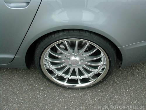

hier mal so wie es bei mir ausschaut

und ich kann mir nicht vorstellen das 8,5x20 mit ner ET35 und 40er tieferlegung ohne was zu machen passen
Hi
also das sieht aus, als wenn das wirklich nur das plastik im radkasten ist.
bei mir stehen dir wirklich mehr raus :(
