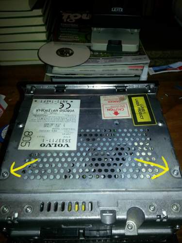

Hallo zusammen!
Ich habe mir aus der Bucht ein 805 besorgt das laut Vorbesitzer einwandfrei funktionieren sollte.
Nach dem Einbau habe ich gemerkt das die CD zwar eingezogen, kurz darauf aber wieder ausgespuckt wird.
Bevor ich das Teil zurückschicke wollte ich hier in der Runde mal fragen ob dieses Problem bekannt ist und ob jemand weiß ob es da eine Lösung gibt.
Vielen Dank, Markus

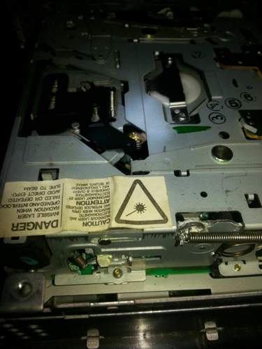

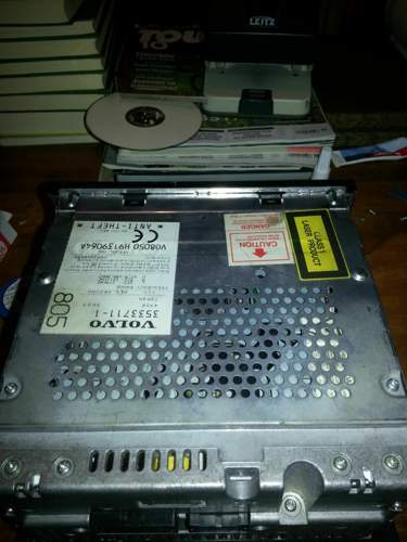

Am Radio Deckel abnehmen (2 Schrauben).
Das CD-Laufwerk ist mit 4 Schrauben (senkrecht) im Radio befestigt, vorne 2, hinten 2.
Laufwerk vorsichtig entnehmen und Flachbandleitung am Stecker entfernen.
CD Linse sollte von oben sichtbar sein.
Linse mit Wattestäbchen getränkt (Isopropanol oder vergleichbares) vorsichtig über die Linse wischen.
Danach das gleiche mit trockenem Wattestäbchen (polieren).
Alles wieder einbauen und prüfen!

So, das Teil funktioniert wieder.
Anscheinend war irgendein mechanisches Teil ausgehakt so dass die CD nicht weit genug eingezogen bzw. nicht nach unten geführt wurde. Von dem ganzen Dreck mal abgesehen.
Ich bin ehrlich überrascht von dem geilen Sound des SC 805, einzig der Radioempfang ist noch verbesserungswürdig. Wer hat die SC-Reihe eigentlich hergestellt?
Danke für Eure Hilfe, Markus
