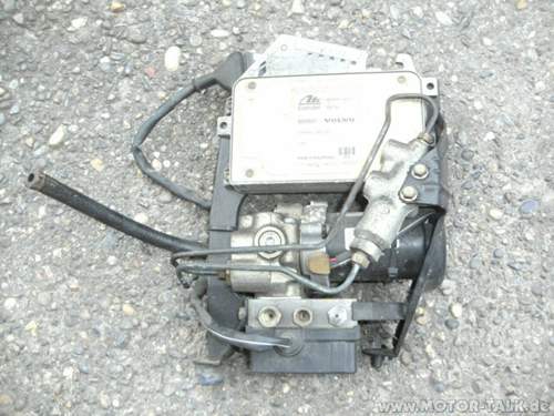

Letzte Woche war der ABS-Block meines 94ers 850 (mit Tracs) undicht - Bremsflüssigkeit tritt aus dem ABS-Block aus.
Ein neuer ABS-Block kostet bei Skandix über 1100€ + ein passendes Steuergerät ca 580€ (falls meines nicht paßt) = viel zuviel :mad:
Der Schlacht-850er, den ich habe hat zwar das selbe ABS, aber ohne Tracs. Hab mir dieses ausgebaut und zur Werkstatt meines Vertrauens gebracht, die die Rep durchgeführt hat (normalerweise schraube ich selber, aber: wir erinnernn und, ich habe momentan ein Problem mit meinem Finger).
Das ABS mit Tracs hat 4 Bremsleitungsanschlüsse, das ohne Tracs aber nur 3
Zuvor bin ich zum Volvohändler und fragte ob der Tausch überhaupt möglich wäre. Dieser zuckte mit den Schultern und sagte, daß das nicht ginge.
Zurück zur Werkstatt des Vertrauens und wir gingen durch welche Bremsflüssigkeitsleitung wie geändert werden muß, daß es funktionieren könnte (mir war klar, daß nach der Rep. - wenns überhaupt möglich ist - die ABS-Lampe im KI brennt.
Kurzum: Die Werkstatt hat es tatsächlich geschafft das ABS auszutauschen und die Leitungen zu ändern ohne daß sich die Birne meldet
Großes Lob an die Jungs der Werkstatt und ein Schein von mir extra für den Monteur.
Foto 1: 4 Anschlüsse (mit Tracs)
Foto 2: 3 Anschlüsse (ohne Tracs)
Fazit: Man kann ein ABS-Block mit Tracs gegen einen ohne Tracs austauschen - es funktioniert.

Was ich spannend finde ist was passiert wenn das TRACS einschreiten muss? Also wenn das Steuergerät die TRACS Funktion einschalten möchte, nur das ABS Block kann die nicht ausführen.
Themenstarteram 26. August 2012 um 11:45
Nach der ersten Vollgasbeschleunigung mit anschließender Vollbremsung verrat ich dir das Resultat :)

Wo / was haben den deine Künstler mt den beiden Anschlüssen gemacht, die da aus dem 'T-Stück seitlich herauskommen und unter der Einheit liegen müssten ?

kann man ein SG mit TRACS durch ein SG ohne TRACS ersetzen?! Das passt baulich auf jeden Fall, nur leuchtet bei mir immer noch die ABS Lampe....also habe ich immer noch keine Ruhe und konnte auch noch nicht auslesen lassen..... falls das aber gar nicht geht - der tausch - dann würde ich mein altes SG gerne mal von jemanden löten lassen, der das kann! freiwillige gerne nach vorne...:)

.... ich war ja im Laufe meines Lebens schon des öfteren bei einer HU.
Aber ob das ABS tatsächlich funktioniert, bzw. TRACS - dafür bedarf es einer ausführlichen Probefahrt !
Das hat an meinen Kisten seit jeher noch nie einer gemacht.
Hauptsache, 'keine Lampe an' und die Bremswerte passen auf dem Rollenprüfstand !
Nicht mal bei meinem AWD, wo ich immer darauf hingewiesen habe, den bitte nicht auf dem Bremsenprüfstand zu testen, ist der Prüfkittel nur mal kurz die Straße rauf und runter mit ner Pseudo-Vollbremsung und das wars.
Ja,wie gesagt,die Lampen sollten schon funktionieren und nach dem Check-Control-Check (Scheiß Wort) aus wieder brav ausgehen.
Bin aber selbst auch der Meinung,das alles,was verbaut ist,auch funktionieren sollte und solche Lösungen als Pfusch (nich gleich persönlich nehmen:D) anzusehen sind.
Den Anspruch habe ich zumindestens an meine Fahrzeuge.
Von den 4 aktuellen Volvos sind übrigens 3 bereits erfolgreich nachgelötet,der erste (C 70) schon seit über 5 Jahren ohne Mucken!
Damals habe ich noch das Gehäuse regelrecht aufgebrochen,mittlerweile nutze ich nen Dremel mit dünner Trennscheibe.;)
Martin

Prinzipiell geb ich dir Recht, aber in meinem Fall hatte das Auto Tracs, jetzt nicht mehr. Dann ist es doch kein Murx - es geht ja alles was am Auto ist :D
Heute hab ich übrigens mit Vollgas beschleunigt und voll abgebremst.
Die ABS-Birne bleibt aus und das ABS funzt - was will man mehr :rolleyes:
