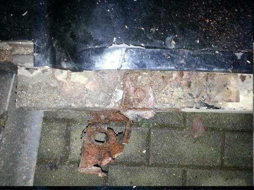

Moin, Du meintes sowas :confused::eek:
(fiel mir gerade bei "Blätterteig" wieder ein :()
Pict1620
Pict1621
Pict1622

Die sehen noch gut aus :D
Da geb ich dem Herrn Recht. Meine sahen WESENTLICH schlimmer aus. Naja. Von dem halt, was noch zu sehen war....

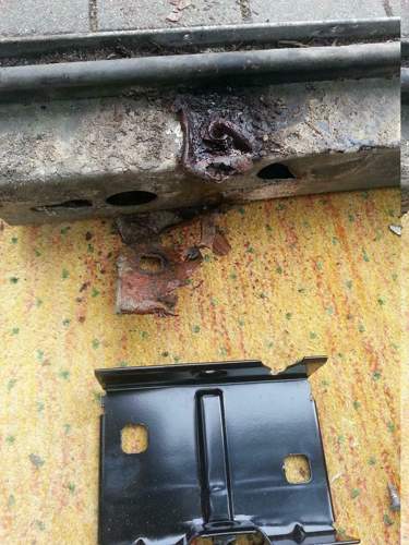

Hej
BITTE kauf dir paar Dosen Seilfett und lass deine Kiste einfach mal ein. Davor sauber waschen und trocknen lassen. DANN wirst du auch noch lange freude mit dem Heck haben. Anbei einige Fotos meiner Halterung(die sich trotz Zerfall ectrem weigerte, ab zu gehen) und dem Finish dann
Foto
Foto-1
Foto-1

Ja. Das Bild von deiner abmontiertten Halterung kommt meiner schon SEHR nahe. :D

DAS sehe ich nun auch so, beim Anblick von roorback's Referenzteil :eek::)
