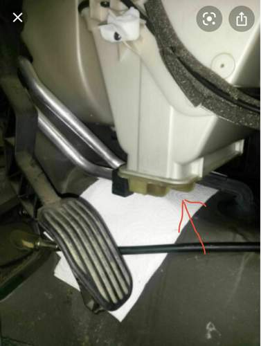

1. Fahrerfussraum auf Feuchtigkeit kontrollieren, mal den Teppich dort anheben, die seitliche Kunststoff Verkleidung am Mitteltunnel weg nehmen und schauen ob sich dort ein Rinnsal vom Wärmetauscher gebildet hat. Bei mir war seinerzeit die Schraube unten an der Rohverbindung zum Wärmetauscher lose. Minimaler schleichender Verlust. Bis der Teppich durchgesuppt ist, dauert es schon etwas.

Dem Wärmetauscher würde ich fast ausschließen. Der ist vor ein paar Jahren inkl. Dichtungen neu gekommen. Trotzdem werde ich den mal checken.

Unterm Wärmetauscher ist es knochentrocken. Der Teppich ist auch trocken. Wäre auch zu einfach.
