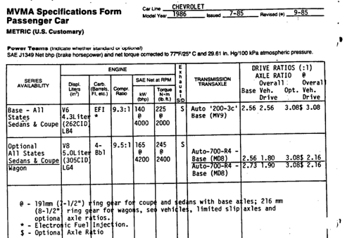

Ah da sind auf jeden Fall mehrere Aufkleber. Dann gucken wir doch mal. Welche Hinterachsübersetzungen gabs denn?
Würde ich ja gern. Es gibt aber nichts zu sehen (Bild(er) )?! :confused:
