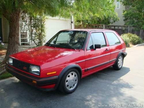

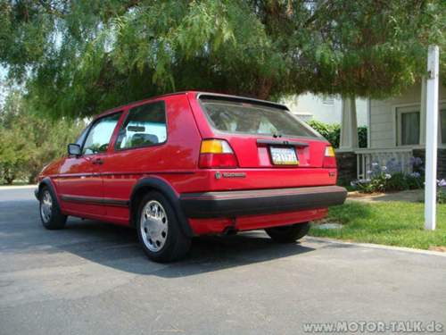

Der 86er US-GTI müsste breitere seitliche Stoßleisten haben, wo auch vorn an der Tür ein roter "GTI"-Schriftzug integriert ist, die Stoßstangen haben auch 2 rote Zierstreifen. Dazu die roten "GTI"-Embleme vorn & hinten.
Siehe Beispielbilder eines 86er US-GTI ausm Netz.

die schmale leiste unter der sicke seitlich sieht ungewohnt aus.
ungewohnt aber interressant. ich nehme mal an, die war auch original, oder?
ungewohnt aber interessant. ich nehme mal an, die war auch original, oder?
Nee, das ist entweder Votex (glaub ich aber eher nicht) oder ein selbstgeklebter Rempelschutz, ähnlich wie diese nachrüstbaren Gummistreifen für die Stoßstangenecken.

ahja,
ich dachte nur wegen der anschrägung der leiste an der fahrertür vorne.
EDIT:
der rechteckige endtopf ist aber nicht ab werk so gewesen oder? ;)
und die abschleppöse hinten scheint am heckstoßstangenträger zu hängen und nicht wie bei den EU-golfs durchs abschlussblech zu gehen.
jo sieht irgendwie komisch aus ja also meins wärs net
...ich dachte immer, die 3.Bremsleuchte wäre beim US-Golf im Heckspoiler integriert...?
hi,
nein bei dem Votexspoiler gibt es die mit und ohne Bremsleuchte.. die US, alle, hatten die in der Heckscheibe kleben..
also der US müsste Klima haben, dann Tempomat (Cruise Control), Gurtwarnanzeige und nen paar Karosseriegymmics... (Abschlepphaken anders, Schiffshaken, Motorhaubenhaken usw..)
...mit und ohne Bremsleuchte, aber alle hatten sie in der Heckscheibe kleben?????
Wieso mußte ich dann ein Loch für die Anschlußkabel in die Karosserie bohren als ich den US-Spoiler (mit Bremsleuchte) an meinem KR verbaut habe?
Die (bei uns nicht erlaubte) US-Heckscheibe besitzt ein Loch für die Kabeldurchführung?!
