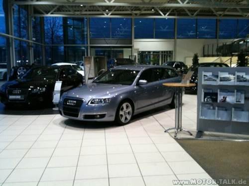

Habe diese Felgen ins Auge gefasst. Passen die? Ich find nichts in der SuFu :-(

Ja passen.
hab auch das gutachten für den A6.

Da du einen A6 3.0TDI hast, passen die Felgen nicht!
Die Traglast der Felgen von 635kg reicht nicht aus. Ferner würde ein Zentrierring benötigt werden. Bei den von dir genannten Felgen handelt es sich um A4-Felgen.
Hier näheres zur Felge:
http://www.original-felgen.com/8e0601025ak1h7.html

...die 5Arm Felgen in 8,0x18 mit 245/40ern,waren Bestandteil des S-Line Sportpakets Plus...gabs auch für den 3,0 TDI !
Habe gerade bei meinem Nachbarn nachgeschaut und es ist auch das 8E0 Rad verbaut. Daraus könnte man schließen, daß die angegebene Traglast von 635kg falsch ist.
laut meinem Gutachten passen die 8E0 601 025 AK in 8x18 ET43 definitiv auf die folgenden A6 4F:

Dem ist auch so, denn die Traglast dieses Rades beträgt 640kg. Ist dann in dem von mir genannten link falsch hinterlegt, habe ich eben bei Audi überprüfen lassen.:)
