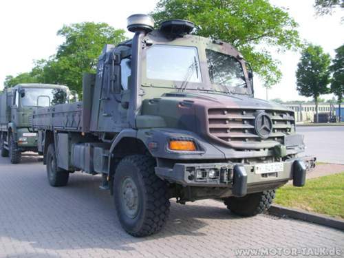

Könnte dann mit dem Schein auch mal ein Transporte Gewerblich durchführen ? Paar Fotos von BW Fahrschulfahrzeugen. Mein MAN ist auch dabei, fahr aber lieber Bus...

Joar.. Den eintrag hast du doch... Bist du fahrlehrer beim bund? Den Xedos hätte ich auch gern mal gefahren... Hab den nur mal auf der ILÜ gesehen...
