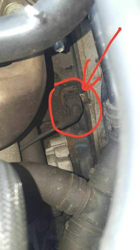

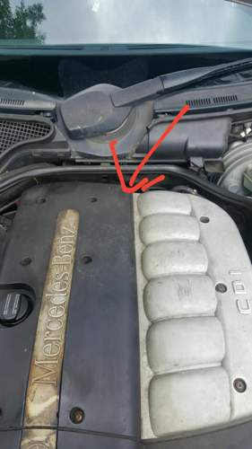

wo sitzt denn der KWSensor bitte :-(
Ich habe gerade 2 Fotos gemacht von meinem.
Der Kurbelwellensensor sitzt hinter dem Motor auf der Getriebeglocke.
Kurbelwellensensor

Habe gerade nachgesehen, beim m111 ist der KWS auch auf 1Uhr in der Getriebeglocke.
