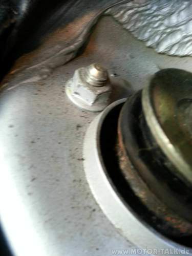

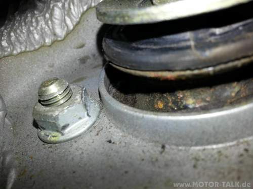

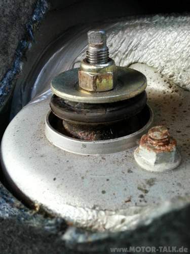

Ich habe, seit ich die Federn hinten getauscht hatte, so ein komisches helles Quitschen, mal mehr mal weniger, immer beim Einfedern hinten rechts.
Federn sind neu, Federteller richtig eingebaut und auch in Ordnung, hatte es nochmal zerlegt und geprüft.
Was kann das sein?
Ich habe mal die Verkleidung innen rechts von dem Stützlager weggemacht und Bilder gemacht, kann mal jemand sagen, ob das Lager so aussehen soll?
Oder ist es chon defekt und ist es dann die Ursache für das Quitschen?
Das Geräsch ist schlecht zu orten.

Die Stützlager sind nicht defekt, die sind schon jenseits von gut und böse. Bitte sofort wechseln. Kosten auch nicht viel. Und bitte auf den richtigen Einbau achten
13 weitere Antworten
13 Antworten
Was ist beim Einbau zu beachten? Dichtung, klar und dann noch?
Danke schonmal.
Die obere Scheibe, wir hatten das jetzt in letzter Zeit schon ein paar mal, das die mit der Wölbung nach unten eingebaut wurden. Dann können die Stützlager nicht richtig arbeiten. Bitte darauf achten.
Also so wie auf den Bildern ist es richtig eingebaut?
Und woran genau erkennt Ihr jetzt, dass die defekt sind?
(Nur aus Neugierde, wechseln werde ich die sowieso, habe gerade welche geordert.)
thx
Bau dir die neuen ein, und dann schaust dir das noch einmal an. Dann siehst den Unterschied auch gleich. Bei dir sind die Gummilager gerissen, darum schaut die Dämpferstange so weit ins Fahrzeug rein
Achja, so wie auf den Bildern ist es richtig, ja. Wieder so einbauen, dann passt es. Kauf dir aber auch gleich neue Pappierdichtungen dazu, die werden auch nicht mehr gut sein
Die Tellerscheibe darunter ist aber genau so wichtig! - Sonst reisst das Stuetzlager, mangels Lastverteilung, beim ersten Schlagloch wieder aus!
Tellerscheibe oben: Mit der Woelbung nach oben montieren (wie @He-Man schon oben schrieb)
Tellerscheibe unten: Mit der Woelbung nach unten montieren
