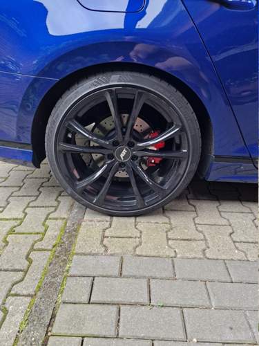

Hallo, ich würde auf meinen B8 Variant gerne 20 Zöller montieren bzw. mir welche zulegen.
Hat jemand Erfahrung mit 9Jx20er Felgen mit 235/35R20?
Ich habe noch Bremsenbedingt 12mm Spurplatten drauf und wollte wissen ob sich diese Kombi ausgeht ohne, dass man an den Original Radläufen was ändern muss.
Bin ja aus Österreich und da darf fürn TÜV das Rad nicht überstehn bzw. muss noch ausreichend abgedeckt sein.

Ok, also was ich bisher weiß in Bezug auf die 12mm Spurplatten ist, dass die originalen 8J mit ET44 ohne Probleme reinpassen und die 15mm bzw. 20mm Spurplatten nur wenn an den Radläufen innen nachgearbeitet werden muss damit beim Einfedern und Einlenken nichts schleift.
Da die 9J Felgen ja um 25,4mm breiter sind als die 8er müsste ich hier dann theoretisch ja 9er Felgen mit einer ET von 44 plus 25mm wählen damits wieder nach außen hin wieder annähernd ident wäre und man aber beachten müsste ob das sich innen am Federbein usw. noch ausgehn würde.
Zudem glaube ich nicht, dass es so eine ET gibt.
Also wird mir das mit dem Nacharbeiten am Radkasten Inneren wohl oder übel nicht erspart bleiben.
Es ist eben nur schwierig vorm Felgenkauf zu wissen wie es sich ausgeht und ob es dann auch wirklich passt.
Sagt mir, wenn ich falsch liege.
Aber ich denke, dass ich mal gelernt habe, dass die Einpresstiefe von der Felgenmitte nach innen gemessen wird. So würde der Abstand zum Radlauf in etwa gleich bleiben bei ET 44-13 : also ET 31

Ich fahre 235/35R20 auf 8,5J x 20 ET38 ohne Platten und TÜV hat`s abgenickt

Fahre 9x20 ET 45 mit 10 mm Spurplatten, Eibach Pro. Problemloser Eintrag.
Würden auch 12 mm passen
B8 BITDI mit 235/35 20.. alles ohne Änderung. Habe erst mit 15 mm Spurplatten gefahren. Passt ohne Probleme, ist aber knapp. Denke, das hätte der TÜV auch so abgenommen. Wollte kein Risiko eingehen, da ich Wohnwagen ziehe. Habe hier Bilder eingestellt. Evtl. über mein Profilbild versuchen

Hab nun die Bilder gefunden. ??
Haben deine Räder denn noch ausreichende Abdeckung durch die Kotflügel Gegeben oder stehen sie dezent über?
Ich muss ja immerdaran denken, dass ich eine Eintragung in Österreich benötige.
