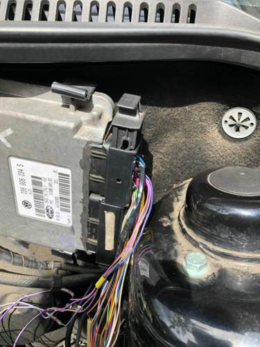

Themenstarteram 25. April 2021 um 18:11
So, hier mal ein Update:
Es ist beim Polo 1.4 16V (sowie auch bei vielen anderen Modellen) so, dass wenn man die Fahrertüre öffnet die Kraftstoffpumpe angesteuert wird um den Systemdruck bereits zu erreichen. Soweit so gut, bei unserem Polo wird aber nicht nur die Pumpe für 3-4 Sekunden angesteuert sondern auch alle 4 Einspritzventile. So wird natürlich eine nicht unerhebliche Menge Kraftstoff bereits vor Motorstart ins Saugrohr eingespritzt. Nein, die Einspritzventile sind nicht undicht sondern werden tatsächlich für exakt die gleichen 3-4 Sekunden angesteuert wie die Kraftstoffpumpe. Deshalb orgelt der Motor auch so extrem lange, die Kerzen sind deshalb natürlich nass und das dauert eben bis die wieder einigermaßen zündfähig sind.
Ich habe jetzt erstmal die Leitung vom Türschloss für die Erkennung Tür auf/zu getrennt. Jetzt springt der Polo sofort an, ohne Probleme. Ist natürlich nicht die finale Lösung. Ich habe leider keinen Schaltplan vom Polo. Ich denke das Türsignal geht in die Zentralelektrik und von da zum Motorsteuergerät um die Pumpe für besagte 3-4 Sekunden anzusteuern. Meiner Meinung nach, steuert das MSG aber auch die Einspritzventile an, warum auch immer, kann doch nur ein Defekt im MSG sein, oder? Generell verbraucht der Polo zu viel und hat für mein Befinden zu wenig Leistung für 75 PS. Hat jemand in Bezug auf MSG defekt ggf. schon mal ähnliche Erfahrungen gemacht? Kann ich ein gebrauchtes MSG verwenden? Kann man mit VCDS die Wegfahrsperre dann neu codieren insofern dies nötig ist?
Im Voraus vielen Dank!

Ein Ersatz-Motorsteuergerät kann nur bei VW mit dem Steuergerät für Wegfahrsperre "verheiratet" werden. Der dafür erforderliche Login-Code kann nicht mit VCDS ermittelt werden.

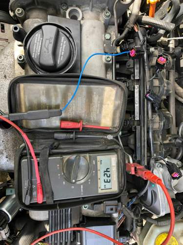

Themenstarteram 26. April 2021 um 6:36
Hallo Talker1111,
ich habe den Kraftstoffverteiler mit den Einspritzventilen ausgebaut und dann die Türe geöffnet. Alle 4 Einspritzventile spritzen für ca. 3 Sekunden richtig ein, kein bisschen Tropfen was auf undichte Ventile hindeuten würde sondern satte Einspritzung. Exakt solange, wie auch die Kraftstoffpumpe angesteuert wird. Ich finde die Funktion, Ansteuerung Kraftstoffpumpe bei Türe öffnen wenig nachvollziehbar. Bei Zündung an wird die Pumpe ja eh angesteuert um den Systemdruck auf 3 Bar zu bringen. Wenn das System nicht undicht ist bzw. die Pumpe nicht am Ende ist, reicht das ja völlig. Warum dann diese Ansteuerung bei Türe auf?
