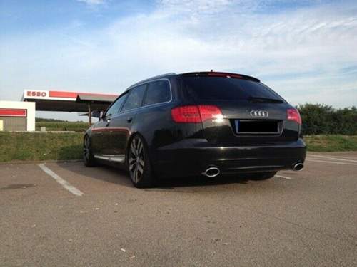

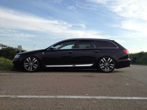

Bei mir ist es so das ich ja 20 vorne und hinten fahre und hinten hab ich mehr Platz wie vorne bis zur Kotflügelkante, schau meine Bilder hab es von der Seite fotografiert
