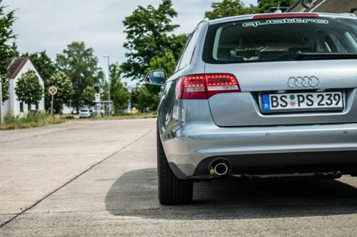

also ich hab bei mir hinten 245er 9x19 ET35. Da is noch ca 5mm Luft zum Kunststoff hinterm Kotflügel. Also wenn ich 255er drauf hätte wärs echt knapp. Und da du ne ET33 hast, kanns gut sein, dass du vom Kunststoff was wegschneiden musst. Aber ich denke mal, wenn du (trotz Normalfahrwerk) zur Sicherheit Federwegsbegrenzer rein machst, sollte das passen. Hab aber auch schon in anderen Threads gelesen, dass die Radhäuser unterschiedlich sein können.
ich hatte einen A5 radsatz anfang dieser woche zu rprobe auf meinem A6.
grösse 9x19et33 mit 255/35zr19 bridgestone
meiner ist 55/40 tiefer bei einfedern über kreuz liegt er hinten am reifen auf.
also wäre der reifen schmaller könnte es passen,aber warscheinlicher ist das man den kotflügel leicht ziehen muss.
den innenkotflügel muss man so oder so etwas kürzen.
räder stehen vorne fast zu weit raus.
alles in einem;GRENZWERTIG!

es wird mitdem normalen fahrwerk nicht passen,er lag bei mir am reifen hinten auf.
hatten ca 3 mm gefehlt.

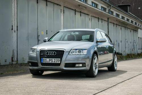

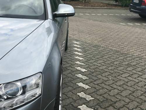

Sollte funktionieren. Bei mir habe ich das Sline Plus Fahrwerk mit 50-er H&R Federn drin, dazu fahre ich eine 9.5 x 20 mit 255/30/20 Felge.
habe vor einer halben stunde auch meine neuen aufgezogen,
sind die zu dunkel?
ist das original titan oder sind die nachlackiert?
kann ich sie so dunkel drauf lassen?
255/35/19 et52 + 2x15mm platten

In silber fände ich sie schöner, was mir gar nicht so gefällt ist wie du so nah am Bordstein parkst :D Das würde bei mir ganz schnell ganz teuer werden! :D
