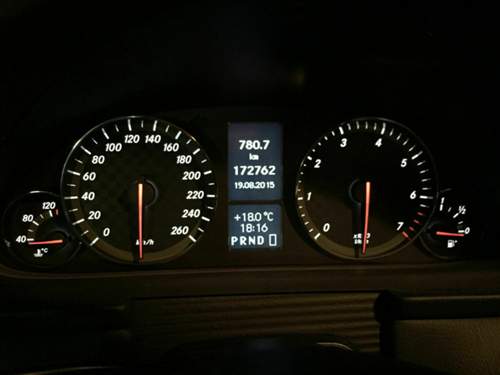

Also, ich habe es endlich zur Sternwarte geschafft. Nach etwas Diskussion wollten sie sich dann auch dem Thema Tempomat annehmen. Leider waren sie nicht erfolgreich, da sie es nicht codiert bekommen haben, weil eben von MB nicht mehr freigegeben... :-/

Hallo
P steht doch für Potsdam und nicht für Portugal, deute ich das richtig ?
B wie Berlin ist doch nicht weit davon entfernt, hab ich das richtig kombiniert ???
Daher komme ich wie selbstverständlich zu der Frage ...bist du ein wenig handwerklich geschickt ???
Ein Tempomat ist kein Hexenwerk ! Soviel gebe ich deiner Phantasie schonmal mit auf die Reise.
