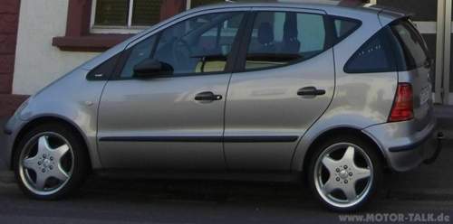

Mein Name ist Adrian und ich habe da eine ganz bestimmte Frage zu dem Elch 190 bezüglich 17" Felgen.
Ich bin schon seit fast 3 Wochen, mich leider nach der Arbei, wo mir nicht viel Zeit bleibt, durchs Netz am wühlen, und bekomme einfach keine Konkreten Antworten.
Also meine frage ist:
Welche 17 Zoll felgen Maßen oder gar Felgen, kann ich mir für meine A Klasse W168 Bj 2000 1,9l Kaufen, OHNE änderungen oder Arbeiten am Fahrzeug vor nehmen zu müssen? Einfach drauf und losfahren OHNE das was schleift oder kapput geht....
Die Reifen Maße (205/40 R17) sind klar.

Die "verlinkten Mercedes-Felgen" in 7x17
mit unterschiedlichen Einpreßtiefen (ET) VA 57 mm/HA 49 mm
haben den Vorteil > keine Karosseriearbeiten
(Nachteil> kein Radwechsel VA/HA
17" -Zubehör-Felgen werden in der Regel mit einheitlicher ET geliefert,
aber > mit niedrigerer ET und/oder größerer Felgenbreite (Rad steht weiter raus)
und die erfordern Auflagen >Karosseriearbeiten wie z.B.
geeignete Radabdeckungen, Radhausausschnitte bearbeiten usw.usw.
Wenn das kein Hindernis für Dich ist,
kannst Du z.B. hier>
Felgen aussuchen und sogar die entsprechenden Gutachten downloaden
und die Auflagen "studieren"

in jedem Fall sind bei 17-Zöllern andere Federn notwenig mit Tieferlegung zwischen 30 und 40 mm. Sonst sieht das Auto aus wie ein Storch im Salat, schau mal meine Bilder an, das sind 7,25 x 16 et 40 von BBS und 40 mm tiefer. Aber das Auto ist sehr hart!!!!
Ja es würde mir auch reichen, wenn mir jemand aus Erfahrung sagen könnte, wie viel J und welche ET gehen würde. Die forne wie auch hinten passen würde, OHNE was umbauen zu müssen.
