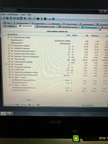

Servus Leute , ich habe einen w168 a160 Benziner der Probleme macht ...
Auto springt normal und sofort an aber der Motor läuft sehr unruhig und die Drehzahl schwankt sehr stark hoch und runter ...
Nach einiger Zeit Bzw sogar kurzen fahren säuft der Motor dann einfach ab ...
Meine a Klasse hat keinen lmm da meine a Klasse das motorsteuergerät 2.0 hat welches mit der drosselklappe verbaut ist .
-Luft temp Fühler
-Luftdruck Messe
-nockenwellensensor
-kurbelwellensensor
Sind neu ...!
Ich bitte um eure Hilfe ...

Themenstarteram 12. Dezember 2019 um 14:12
Weiß jemand die sollwerte ?
Leider nein; aber bei 4kg Luftmasse PRO STUNDE!!!! brauchst Du keine Sollwerte ... da ist definitiv was faul.

Lmm hat er ja keinen mit dem motorsteuergerät 2.0
Kannst Du mal den Long term fuel trim prüfen?
Themenstarteram 13. Dezember 2019 um 16:55
Was für nen Sensor soll diese Werte haben ?
Der Wert ist im Motorsteuergerät und zeigt einen Korrekturfaktor für das Kraftstoffgemisch an.
Themenstarteram 14. Dezember 2019 um 18:47
Ist es eins von den Werten ?
Glaube ich nicht.
Hier findest Du (auf Englisch) genaue Infos zum Wert.

Themenstarteram 21. Dezember 2019 um 20:50
Also das sind die Daten in Leerlauf direkt nachdem Start ...
Long Therme gleich bei -7%...
