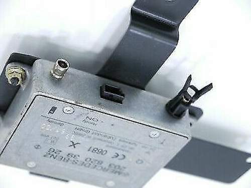

(Weiß jemand, ob die Antenne einen Verstärker hat (wahrscheinlich) und wie dieser gespeist wird?)

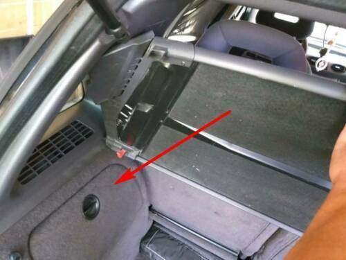

Es gibt einen Antennenverstärker unter der hinteren Verkleidung, dort wo auch der komplette Kabelbaum für die Heckklappe durchläuft. Also Klappe auf, Dichtung lösen und die Plastikverkleidung direkt dahinter vom Dachhimmel lösen.
Vermutlich wird aber das Radio intern defekt sein. Oder es ist dort was aus dem Zubehör angeklemmt.
Mein Schaltplan weist mir für diese Sicherung eine Leitung (rs-bl) aus, die original (ab 12/99) direkt, ohne Abzweig, zum Radio führt. Die Remoteleitung vom Radio zum Verstärker ist bl-ws und geht original ebenfalls nur zum Antennenverstärker.
Ok, danke für die Info. Werde mal versuchen das zu finden.
