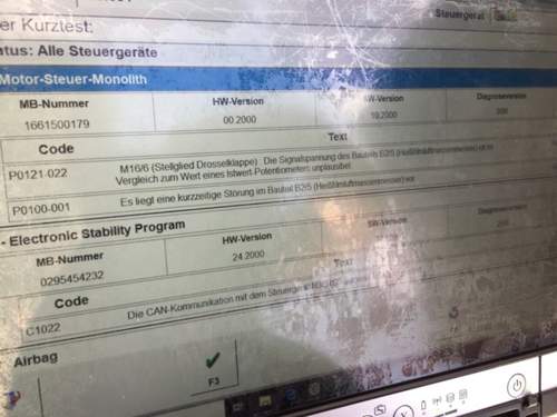

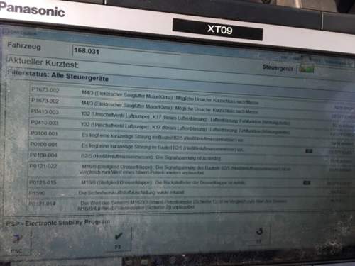

Lambdasonde Fehlercode P0133 Sondenalterung
Luftmassenmesser Fehlercode P0100 Funktion fehlerhaft
