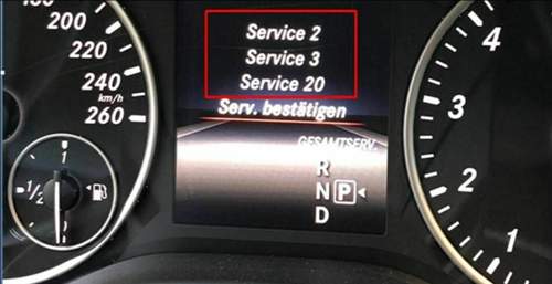

bei mir ist der A7 Service fällig. Ich dachte A wäre der kleine Service und war dann doch etwas erschrocken über den ersten Kostenvoranschlag von A*U über 883 €.

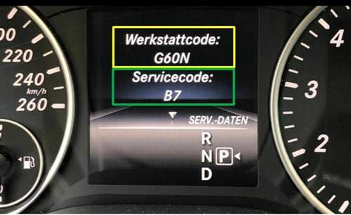

Bzgl. Wartungsaufwand sende mir deine FIN, den Werkstattcode und km Stand per PN.
Werkstattcode = interner Code zur Ermittlung der fahrzeugspezifischen Zusatzarbeiten im Serviceprogramm. Der Werkstattcode ist 3 oder 4 stellig (Z. B. EOE, 606, GD0V usw.)
Servicecode= Anzeige "A" + Zahl, oder "B" + Zahl (Siehe Bild 1)

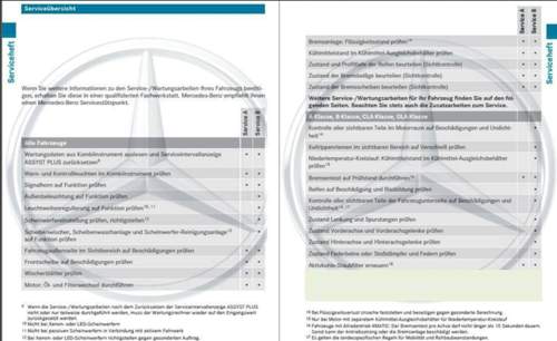

Ein Service "A" ist nicht grundsätzlich ein kleiner (kostengünstigerer) Service, da die Servicepositionen (Bild 2) auch nach der Laufleistung und dem Alter des Fahrzeuges festgelegt sind. (Siehe Bild 3, 4 und 5)
Zuletzt sei noch der s. g. "Service Plus" (Bild 7) benannt, dessen Inhalte/Positionen bei etwas handwerklichem Geschick, selbst erledigt werden können.
