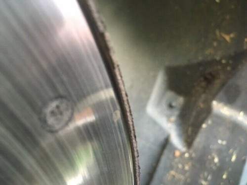

Moin,
ich habe jetzt Beläge und Scheiben getauscht, Meldung kam bei 39000Km.
Da die Beläge jetzt noch nicht so schlecht waren und Scheiben noch ein paar 1/10 Übermaß hatten.
Bin ich noch 4000Km gefahren, alles Gut.
Hier mal Bilder bei 43000Km.
![](https://img.motor-talk.de/Jxh9Gx_lF_FszSZi.131.jpg)
![](https://img.motor-talk.de/Jxh9G0EZH5mqld_B.131.jpg)

hast Du uns mal ein Bild der vorderen Bremsscheiben des A250 Sport nach 39.000 Km?
PS: Wie siehts eigentlich hinten bei Dir aus? (Scheiben und Beläge)

@ W176er Bild werd ich die Tage einstellen.

Bremsscheiben aber leider nicht. Für mich sehen die Bremsscheiben vorne wie hinten bei fast allen W176 einfach nicht ganz sauber aus, es sind immer kleine Riefen sowie ein Grat aussen und innen vorhanden!
Evt. liegts doch am Material der Bremsscheiben...
