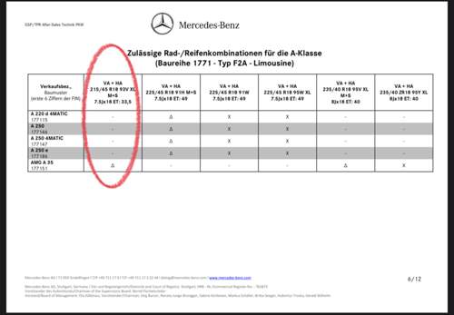

Hallo!
Soll meine A Klasse hybrid Limousine Ende November erhalten. Bin auf der Suche nach Winterkompletträdern.
Hab mich für die Keskin kt18 entschieden in 18 Zoll in Black Frontpolish weil sie Originalrädern am nächsten kommen. Die kt15, die wie Original wirkt gibt es leider nur in 19 zoll.
Das Problem: mein Reifenhändler ist sich nicht sicher ob ich sie fahren darf da ich ihm weder eine Schlüsselnummer noch ein COC geben kann.
Die Reifengröße ist laut ABE 215 45 r18 und nicht wie Serie 225 45 r18. Die Felge ist 8x18 et45.
In der ABE gibt es die Einschränkung r37:
Diese Reifengröße ist nicht geprüft für Fahrzeuge, die serienmäßig ausschließlich mit größeren und oder breiteren Reifengrößen (u.a. Fahrzeugschein, Zulassungsbescheinigung l, COC Papieroder Bedienungsanleitung) ausgerüstet sind.
Das Fahrzeug hat das Amg Paket und wird serienmäßig auf 18 Zoll Rädern ausgeliefert.
Kennt sich jemand aus oder hat jemand die selbe Kombination montiert? Nach meiner Meinung müsste ich doch auch 17 zoll fahren dürfen und somit sollte es kein Problem sein. Die Sportbremse habe ich nicht bestellt. Mein Verkäufer ist leider krank und von daher habe ich momentan keinen Ansprechpartner. Ein Anruf des Händlers bei Keskin ergab leider auch nur den Verweis auf die Einschränkung.
Danke für eure Meinungen!
Gruß Bender

Hier findest du die offizielle Reifenfreigabeliste von Mercedes-Benz: https://www.mercedes-benz.de/.../..._Limousine_BR_V177_N03_bis_N18.pdf
Danach ist die Größe 215/45R18 für die Limousine mit der 250e Motorisierung nicht zulässig.

Shark danke. Hab eine Anlage zu dieser Bescheinigung von Mercedes wo 215 45 r18 aufgeführt wird aber auf et33.
Leider verstehe ich nicht wie ich sie anhängen kann, bei der Erstellung des threads hatte ich einen Button dafür.
