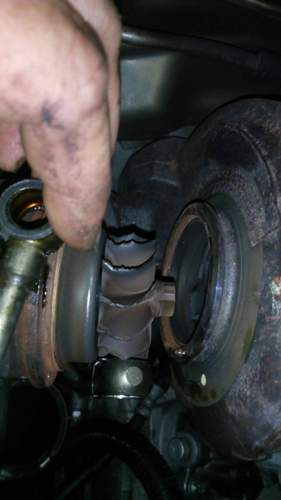

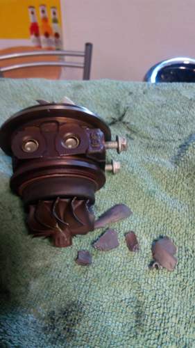

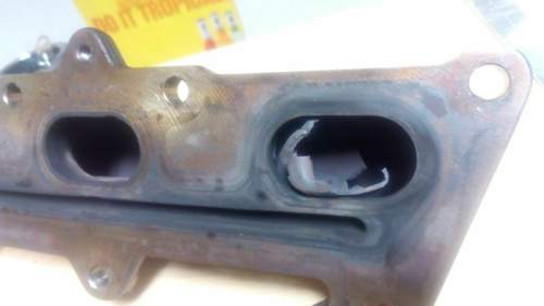

bleche im doppelwandigem krümmer lose? auch bekannter Fehler. mit ein bisschen Pech zerschreddern die Einzelteile dann den turbo.
Wenn der Krümmer undicht ist ( verzogen) lösen sich die Bleche nach einiger Zeit sicher und dann war's das mit dem Turbo. Also schon weiter rauszögern... :D
Da durch das Housing nur kleine Brocken kommen, werden "nur"die spitzen vom Turbinenrad beschädigt. Das hat zur Folge, dass das Auto noch fahrbar bleibt und auch keine Fehlercodes ausgibt- ist aber jedoch ziemlich lahm im Vergleich. Wenn man so eine Weile Fahrt, gewöhnt man sich dran, erst wenn man von einem 140 PS Astra verblassen wird, versteht man dass da irgendwas nicht stimmt.
