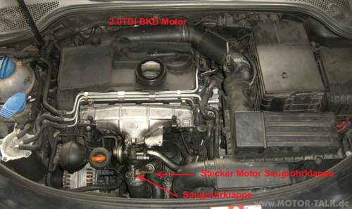

Die PD Elemente selbst, sind in der Regel problemlos.
Das Problem kann an der Saugrohrklappe liegen.
Hierzu diese Info
- Motor startet nicht oder springt kurz an und geht nach 2-3 Sekunden wieder aus
- Motor dreht teilweise leer, als ob keine Kompression vorhanden wäre
Im Motorsteuergerät-Ereignisspeicher ist sporadisch P3102 Motor für Saugrohrklappe -V157- kein Signal abgelegt.
Wenn dieser Fehler sporadisch auftritt z.B. durch einen "Wackelkontakt" am elektrischen Anschluss
oder einer verklemmten Saugrohrklappe ect. ist er schwer bzw. nur mit Glück einwandfrei
zu identifizieren.
Wenn kein Fehlereintrag im Motorsteuergerät vorhanden ist:
• Demontieren Sie den Ansaugschlauch an der Saugrohrklappe (Regelklappe) V157
• Führen Sie eine Stellglieddiagnose der Saugrohrklappe durch. (Möglich mit VCDS bzw. VAG-COM)
• Schalten Sie die Zündung an und aus und prüfen ob die Drosselklappe voll öffnet und schließt.
• Lassen Sie den Motor durch eine zweite Person starten und beobachten die Saugrohrklappe.
• Wird diese kurz geöffnet und schließt beim Starten gleich wieder, ersetzen Sie die Saugrohrklappe.

Saugrohrklappe
Themenstarteram 22. September 2009 um 9:16
Nach dem Abschleppen, in der Werkstatt, hat der Mechaniker vorne in der Mitte vor dem Motor den Schlauch abgebaut und
seinem Kollegen gesagt Klappe wäre offen und beweglich. Ich denke das es die Klappe war.
Ich habe den Block 13 ausgelesen die werte waren 0,5 1,0 0,5 1,0 eigentlich ok, wenn ich es richtig verstanden habe.
Fehlerspeicher immer leer.
Wie gesagt angesprungen ist es erst als "irgendwas" in den Schlauch der vom Öleinlass kommen eingesprüht wurde.
Hat einer eine Idee was das war ?
Seit einer Woche gab es keine Probleme mehr, keine Ruckler, kein Unrundlaufen, keine Anlassprobleme.
