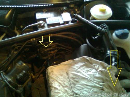

Zündverteiler, Verteilerfinger, Zündkabel, Zündkerze?
Wasser bei der Zündung kann nen Hund sein, jetz gerade wo es auch gefriert. Zündverteiler mal ausbauen und putzen. Zündkerzen kontrollieren, Elektrodenabstand kontrolle etc.
vg
Themenstarteram 5. Februar 2012 um 16:22
Wie gesagt, zumindest die Kerzen wurden am Freitag gleich mitgewechselt (waren etwas geschwärzt).
Eine "blöde" Frage hätte ich dazu, wo genau sitzten der Verteiler und der Verteilerfinger genau bei dem Motor? Und könnte man sich da auch als Laie herantrauen, oder wäre das eher nicht zu empfehlen?
Aber davon abgesehen, kann es denn wirklich daran liegen, wenn er gestern Abend (und zu dem Zeitpunkt hatte es circa -18°C anstatt -12-13°C am Tage) aufeinmal, ohne dass ich gegenüber dem Nachmittag etwas anders gemacht oder verändert habe, sofort beim 1. Versuch angesprungen ist (und heute dann halt wieder nicht)?
Achso, ich weiß schon, dass es nciht unbedingt der Falls ein muss, aber sollte einer dieser Fehler nicht zumindest im Fehlerspeicher auftauchen?
Verteiler liegt unter der Ansaugbrücke. Kann man als Laie auch selber nachschauen., Kaputtmachen kann ma da nicht viel. Kommt halt nur schwer drann rann. Kann sein das der Verteiler undicht ist, Wasser kommt rein, gefriert schön. Startet nicht mehr schlechter oder gar kein Kontakt mehr.
Und falls der Motor dann doch wieder rennt. Verdunstet es wieder und alles wieder gut. Kenn das gut von meinen ehemaligen Polo 86c :D Das is zum durchdrehen :p
Zündkabel auch auf Risse kontrollieren! Hab auch nen 1.6er und da kann man auch alles schön kontrollieren :) Wenn nur nicht die Kälte wäre ...
Zündverteiler ist unter Ansaugbrücke, Gelber Pfeil. Das andere ist die Zündspule.
vg
