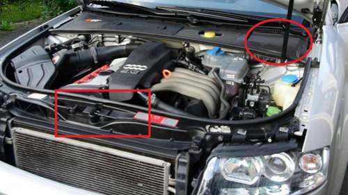

bei meinem 2004er A4 Avant B6 2.0 ALT läuft der in Fahrtrichtung gesehen linke Lüfter nach dem Abstellen des Motors nach ca. einer Viertelstunde immer wieder auf Hochtouren an.
Gestern lief er bis die Batterie leer war und ich überbrücken musste.
Ich meine auch, dass die Lüfter immer nur dann anlaufen, wenn vorher die Klimaautomatik in Benutzung war (ECON-Modus AUS)
Ich habe mich schon eingelesen und es gibt meist mehrere Vermutungen von Temperaturfühler über Klimabedienteil bis hin zum Lüftersteuergerät.
Daher meine Frage an die Fachleute. Wie gehe ich nun vor, um den Fehler ausfindig zu machen?
P.S.: Meine Klimaautomatik liefert seit Monaten häufig nur warme Luft. Der Lüfterfehler kam allerdings erst jetzt dazu.

Meinst vorne im Motorraum den Ventilator??
Wenn ich die Klima an habe ( Eco-Aus ) laufen diese bei mir auch Ab und Zu mit.....das ist Normal.
Könnte an Relais J271(219) liegen, Zuständig für Zündspulen, F265, Ventil N205 Nockenwellenverstellung und Lüfter STG, der ist im Wasserkasten, nähe der Batterie Verbaut.
Am Besten das erstmal Checken Bevor das Lüfter STG Erneuert wird, welches um die 165,- Kostet!!
Bei A4 Freunde habe ich Ähnliches Gelesen, im Fahrbetrieb war alles Okay, sobald der Motor aus gewesen ist Sprang der Lüfter an, ein Austausch des Lüfter STG sowie 2ér sensoren Brachte keinen Erfolg.

Das Relais J271 (219) schaltet mehrere Stromkreise - Zündspulen, F265, Ventil N205 Nockenwellenverstellung (wenn vorhanden) und Lüftersteuergerät.
Auf dem Relais müßte 219 draufstehen, ist für die Steuerung der erwähnten Teile Zuständig, und da Hängt auch das STG vom Ventilator dran.
Ok, jetzt verstehe ich. Also tausche ich erstmal vorsichtshalber das Relais und hoffe der Fehler ist weg. Das dürfte ja nicht viel kosten, oder? Paar Euro schätze ich jetzt mal.
Was ist mit einem der Temperaturfühler? Ich kenne mich beim B6 nicht so super aus, aber da muss doch einer hinterm Kühlergrill sitzen, der ebenfalls zu den besagten Probleme führen könnte, oder?
Hast du Schonmal den Fehlerspeicher Auslesen lassen?
Sollten zu Kühlmittel Sensoren ( G83 oder G62 ) keine Fehler hinterlegt sein kann von dort aus eigentlich ein Fehler Ausgeschlossen werden.
Könnte aber allerdings sein das du einen anderen Fehler Angezeigt bekommst sollte Ralais J271 ein Wackelkontakt haben, z.b. F265 Unterbrechung, Nockenwellensensor, etc. Muß aber nicht Unbedingt

Wenn es so ist unbedingt die Wasserbox prüfen bevor noch mehr Elektrische kontakte beschädigt werden. Habe selbst schon einige repariert mit dem gleichen Fehler.
Du meinst bestimmt den Abfluss oder hast du dich verschrieben und meinst das Steuergerät? Kannst du das bitte kurz spezifizieren? Dann schaue ich sofort nach.
Ich meine das Relais in der Wasserbox Motorraum rechts oben.
Hast du mal Wischergestänge bekommen oder hast du ein Chip drin?
Oder besser wurde da oben mal was gemacht?
Wasserbox? Ist das ein witz ;-)? Da ist doch das motorsteuergeraet. Am msg wurde bei mir gebastelt weil ich autogas fahre und da das gassteuergeraet mit eingebaut wurde.
Soll ich das morgen bei licht mal anschauen?
Ich nenne es Wasserbox und genau das meine ich wo das MotorSG sitzt denn die wird so oft falsch montiert oder beim ein/aus-, bau beschädigt oder Dichtung verdrückt das es der Wahnsinn ist.
Oder die Kabelverlegung für LPG ist nicht 100% dicht!
Gerade Mechaniker die nicht drauf achten das da alles 100% passt kommt der von dir geschilderter Fehler sehr häufig vor.
Bau mal die Abdeckung runter und schau mal drunter.
Dazu müssen übrigens die Wischerarme und der Wasserabweiser runter.
Ich hab extra muss geschrieben weil es geht auch ohne aber dann sieht man nicht so viel.
Aber ich bin gespannt was du sehen wirst. Und mach ein Foto!;)

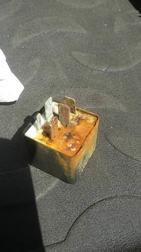

habe das selbe Problem bei meinem Schwager erkannt.
Lüfter läuft bis die Batterie am Ende ist.
A4 Avant
2006
2,0 Benzin/LPG
Wasserkasten voll-> trocken gelegt-> rechten Kasten göffnet, Wasser raus gemacht.
Relai 614 war leicht unter Wasser
Relai 219 habe ich dort nicht gefunden
Nun meine eigentliche Frage: Für was ist das Relai 614 zuständig? Sauber und trocken ist es jetzt wieder. Nur bevor ich es wieder einbaue wollte ich auf Sicherheit gehen. Sicher ist hier nichts, aber sehr gute Erfahrungen wurden hier im Forum schon gepostet :-)
Danke
