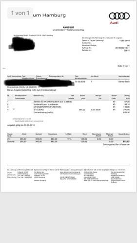

Bei mir spinnt die komplette Elektronik, mein freundlicher hat den Wagen ausgelesen und es soll definitiv das Zentrale Steuergerät Bzw Komfortsteuergerät sein.
Er sagt er würde es nicht machen wollen da man es lieber bei Audi direkt anlernen sollte.
Preislich würde er mit 800-1000 rechnen. Ist das realistisch?
Gibt es Alternativen ? Soviel Kohle wollte ich nicht unbedingt rein stecken

Vielleicht kostet Dich ein gebrauchtes BNSTG auch 100,-, aber das ist doch noch immer eine andere Größenordnung, als diese genannten 800,-...1000,-.
Ich habe zwischenzeitlich mit mehreren Werkstätten telefoniert keiner möchte das Komfortsteuergerät machen. Immer kommt die Aussage bitte zu Audi fahren, da zuviele Fehler sich einschleichen können.

3.3.03 Zulassung S-Line Fensterheber hinten und vorne, Sitzheizung, pdc, Check Control l, Xenon ohne lichtsensor.
