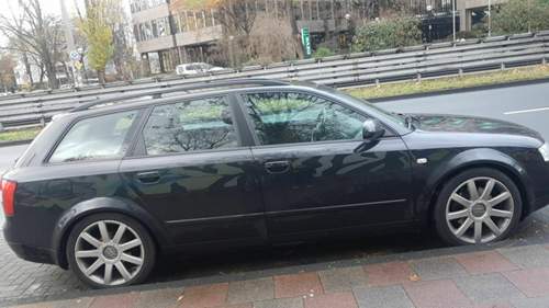

Themenstarteram 29. Dezember 2018 um 12:00
Habe jetzt entschieden wenn überhaupt nur die Dämpfer gegen die Bilstein B7 zu tauschen, nun bleibt natürlich der Hängearsch.
Habe mal gemessen, der ist hinten ganze 3 cm tiefer als vorne, gemessen von Kotflügel Mitte Radnabe.
Da komme ich doch mit diesen Unterlagen vom Schlechtwegefahrwerk bei Weitem nicht hin oder?
2018-12-03-10-21-54
Also ich seh auf dem Bild keinen Hängearsch. Wenn du mal die Bordsteinkante (und die ist in der Regel grade) als Referenz nimmst, steht der doch wenn man am seitenschweller guckt sehr grade da.
Vertue dich bitte nicht damit das der hintere kotflügel optisch meist etwas tiefer wirkt und dadurch viele meinen das der hinten tiefer wäre.
Themenstarteram 29. Dezember 2018 um 12:14
hmm ok, so habe ich es auch noch nicht betrachtet. Aber wie man es auch nimmt, das der so extrem im Radhaus hängt sieht halt einfach kagge aus
Wenn du halt vorne wie hinten grade haben willst entweder über federteller, schlechtwegeunterlage, oder einfach ein gewinde rein.
B7 Dämpfer von Bilstein gibt es übrigens nicht. Nur B4/B6 und B8 ;)
Hier mal ein Bild von meinem mit Gewinde.
Und selbst da könnte man meinen der hat nen Hängearsch weil das Radhaus einfach optisch wie wahrscheinlich auch praktisch etwas tiefer sitzt.

habe mir überlegt eventuell die vorderen Federteller vom B5 (soviel ich weiß kommt er da auch um die 10 mm runter) mit der Unterlage zu kombinieren, das müsste das ganze ja schon recht gut egalisieren :confused:
Die passen aber nicht auf die Bilstein Dämpfer wenn ich das richtig in Erinnerung habe
