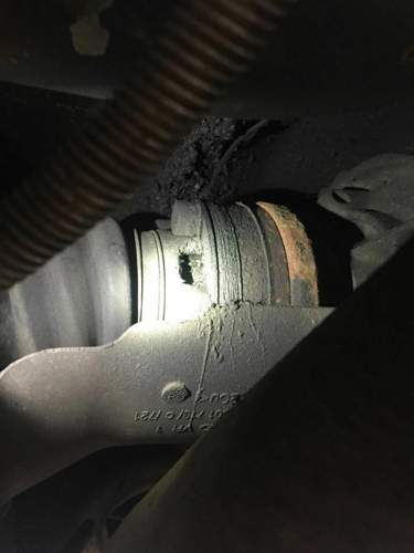

Ich habe mir im letzten November einen Audi a4 b7 mit einem 2.0l tfsi MKB:bwe gekauft.
Jetzt bin ich mal mit 4 Personen und vollem Kofferraum gefahren und da ist mir aufgefallen das es beim beschleunigen an der Hinterachse vibriert..in Kurven und Bodenwellen wird es stärker.
Ich kann mir nicht vorstellen woher das kommt.
Es schleift auf jeden Fall nichts.
Schonmal jemand das Problem gehabt oder kann mit jemand helfen ?
Achja, sobald man zu 3. fährt mit leerem Kofferraum ist es weg.
Ich hoffe ihr könnt mir helfen.
Danke :)

Das nächste was ich das noch probieren würde wäre eine achsvermessung, nicht das hinten an einem oder beiden Räder die Spur überhaupt nicht stimmt.
Ansonsten könnte ich mir nicht wirklich vorstellen woher das kommen kann.
Und nur teile tauschen wäre mir dann doch zu teuer :/
Selbst wenn die Spur verstellt wäre, hättest du normalerweise keine Vibrationen. Dann hättest du einseitig abgefahrene Reifen.
Mal ein paar Anhaltspunkte:
- Bremsscheiben können einen Schlag haben, kann man in Werkstatt vermessen lassen
- Lager der Kardanwelle
- Defekte Antriebswellen führen auch gerne zu Vibrationen
- Ich weiß ja nicht, wie der Vorbesitzer der Wagen tiefergelegt hat, aber wenn er nur die Federn getauscht hat, könnten bspw. auch die Stoßdämpfer fritte sein.

Woran erkenne ich denn eine defekte Kardanwelle und Antriebswelle?
Es sind leider nur die Federn getäuscht worden
HI CHRIS,
diese vibrationen beim beschleunigen, etwa ab 70 km/h, hatte ich mal an einem passat - 2,8 - allrad.
hier waren es stark abgefahrene außen und innenkanten der reifen und nicht 100 - prozent montierte spurverbreiterungen. wenn deine hinteren reifen neu sind, würde ich von hinten nach vorn tauschen, ob sich etwas verändert.
die vorderen sind 7 jahre alt, mit denen kann schon viel passiert sein. wie sehen die kanten aus?
