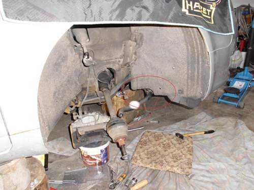

Für die Schraube. Die bekommt man auch mit Schlagschrauber nicht ohne Weiteres heraus, sofern die vorher noch nicht draußen war. Suche mal hier "Böse Schraube" und lese Dir das besser vorher durch. Der Schlagschrauber ist auch hinten bei der dicken M14 Schraube am Dämpfer von Vorteil.
Besorg Dir auch einen kleinen Presslufthammer oder einen Abzieher für die Bolzen der Lenker heraus zubekommen, die sitzen meistens auch sehr fest.
Ich habe pro Seite 1 Stunde mit dem Fäustel und kurzer 1/4 Verlängerung gebraucht um die heraus zu kloppen

Besorg Dir einen Schlagschrauber, Lötlampe, Eis Spray und Caramba oder WD 40 und mache es so wie ich hier. Dann hast Du die Schraube pro Seite in 20 Min raus.
Ohne diese Teile würde ich es nicht versuchen.
https://www.motor-talk.de/.../...er-induktionsgeraet-t6438522.html?...
Die Bolzen von den Lenkern bekommst Du so einfach heraus.
https://www.youtube.com/watch?v=y-oYe38FzVU
Also ich hab meine böse Schraube seit knapp 2 Wochen morgens und abends jeweils mit Rostlöser geflutet, die Mutter jeweils 1mm gelöst und bisschen Kurzstrecke in der Stadt gefahren. Heute dann mal kurz mit dem Schlagschrauber (1 Hazet groß und 1 Hazet Mini) geguckt, ob die Schraube sich bewegt.
0,0 Bewegung
Ich seh mich schon die Schenkel ausbauen.
Rostlöser alleine bringt da meisten gar nix. Da hilft nur dezente Wärme etwas, die löst die Kontakt Korrosion an der Verbindung.
Anfang sitzt die Schraube bombenfest- Nur den Kopf mit der Flamme warm machen, dann mit WD 40 fluten und immer wieder vorsichtig vor und zurück mit dem Schlagschrauber. Kopf auf keinen Fall abreißen.
Dann noch ein paar mal mit Eis Spray ca. 20 Sek einsprühen. Dann kommt die nach ca. 10 Minuten, dreht sich erst langsam dann immer schneller bis die raus ist. Schraube zwischendurch immer wieder warm machen.
