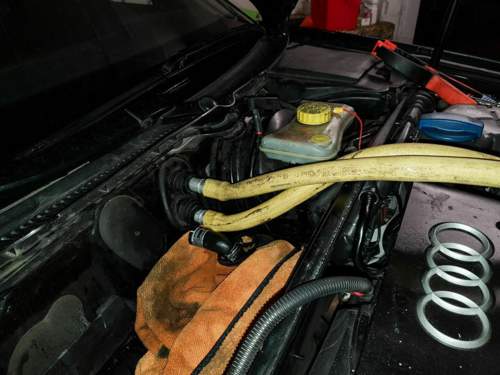

Meistens ist bei dem B6~B7 der Wärmetauscher dicht, dann ist nicht mehr viel mit Heizung. Da geht ungefähr ein Glas Wasser ca.200 ml rein. Spüle den mal mit einem Gartenschlauch vorher 30~40 Min mit Heitmann purer Citronensäure aus dem DM entkalken. Dazu muss man beide Anschlüsse am Wärmetauscher lösen, dass geht am besten vorsichtig mit einem Kleiderhaken oder einem Fleischer Haken. Die beiden Schläuche backen mit der Zeit durch die Hitze fest.
Mit VCDS kann man einen Stellgliedtest bzw. Probelauf machen, direkt auslesen kann man die einzelnen Klappen aber nicht, dazu muss man die ausbauen und sich dafür gut verrenken:rolleyes: Meistens gehen an den Klappen die Potis kaputt, es gibt hier bei Motortalk auch jemand der das schon repariert hat.
Ich denke aber es liegt zu 90% an dem Tauscher, war bei mir auch so.
Wichtig nach der Aktion muss der komplette Kühlkreislauf richtig entlüftet werden. Zuerst über den offenen AG Behälter bei warmlaufenden Motor bis Thermostat aufmacht (Lüfter Gebläse geht an, Luftblasen steigen im AG Behälter auf) warten bis keine Luftblasen mehr zu sehen sind, dann oben am Wärmertauscher Zulauf die Federbandschelle vom Schlauch lösen, vorher AG Behälter abbauen etwa zur Seite legen, Handtücher in den Wasserkasten legen, Schläuche am besten erst mal abklemmen weil da ständig Kühlmittel heraus fließt.
Dann denn Anschlussschlauch vom Wärmetauscher ( Foto) nach hinten ziehen, bis das Loch im Schlauch frei wird zum Entlüften.
Mit zweiter Person die sich ins Auto setzt auf das Gas treten bis dort das Kühlmittel heraus spritzt, man kann sich auch einfach selber ins Auto setzen und Gas geben, man sieht denn wenn das Kühlmittel aus dem Loch nach oben spritz, dass dann zwei drei mal wiederholen, dann den Schlauch wieder zurückschieben und Fedebandsschelle wieder anbringen, etwas Kühlmittel nachfüllen, bei kaltem Motor dann bis zur Max Markierung auffüllen, erst dann ist die Luft komplett heraus.
Anbei Bilder von der Aktion
Wärmetauscher entlüften A4 B6

so mal Feedback. Die Zentralklappe sitzt NICHT hinter dem Handschuhfach sondern auf der Fahrerseite undgefähr auf mittlerer höhe vom Gaspedal. Richtig eng, richtig weit oben... man kommt kaum hin, sieht fast nix geschweige denn das man da Werkzeug einfach nutzen könnte. 2 der 3 Schrauben gehen mit mühe und fluchen raus, die Dritte allerdings ist ein Alptraum. Die ist so weit oben das man eigentlich nur ertasten kann und am ende hab ich sie mit einem alten 6´er Schlüssel bekommen der allerdings so stark gekröpft sein muss um den Winkel zu überbrücken - aber nicht zu Stark sonst kommt man an die Pedale bzw die Befestigungen. Zum Kotzen, anders kann ich es nicht sagen.
Also hier liegt das Ding. Audi Nummer: 8E1820511
Kostenpunkt im Zubehör irgendwas um die 85€. Absolute Frechheit für so n kleinen scheiss Motor mit bisschen Plastik. Interessanterweise geht der Motor (Ausgebaut und geprüft) aber der Poti hat wohl n knall.
Also neu.
Die Klappe hab ich dann mit der Hand bewegt und siehe da: Warme Luft
Allerdings werde ich trotzdem den Wärmetauscher spülen denn die Heizleistung ist einfach zu gering, da kommt zu wenig "Warm" raus.
