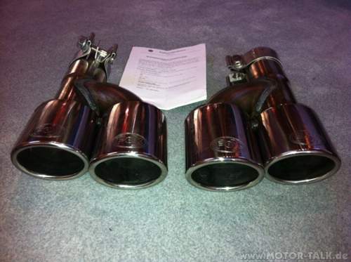

Hallo Leute,
erstmal vorab wünsche ich euch allen ein frohes und gesegnetes weihnachtsfest!
so nun zu meinem problem bzw. meiner frage.
- ich fahre einen audi a4 b7 3.0 tdi quattro (limo) , der wagen wurde auf s4 optik umgebaut - d.h. s4 front ( schwarz ), s4 türleisten, s4 chromspiegel..
das einzige was mir fehlt ist das heck vom s4. ich habe den auspuff eines s4 von einem b6 mit dem noormalen a4 3.0 tdi diffusor hinten dran gelassen, will aber endlich im frühjahr auch hinten auf s4 heck umbauen.
meine frage : - welche auspuffrohrblenden könnt ihr mir empfehlen? ( 2x mal doppelrohr )
- passt der s4 diffusor auf die stoßstange von einem a4 3.0 tdi quattro?
würde mich echt über eure hilfe freuen.

Hallo s-line10,
ich habe den Umbau schon hinter mir.
Ich habe auch einen A4 B7 3.0 TDI Quattro und habe das Heck auf das S4-Heck umgebaut.
Mit einem passablem Ergebnis wie ich meine. ( siehe Bild 1 )
--- Benötigte Teile:
1x S4-Heck-Diffusor / S4-Heck-Ansatz - 8E0 807 521 ( siehe Bild 2 )
1x Doppelendrohr links - keine Teilenummer bekannt ( siehe Bilder 3 bis 5 )
1x Doppelendrohr rechts - keine Teilenummer bekannt ( siehe Bilder 3 bis 5 )
--- Teilebeschaffung:
Der Diffusor ist günstig bei eBay zu bekommen, diese gehen meistens so um die 50,00 Euro raus.
Die Endrohre sind etwas schwieriger zu bekommen.
Sind aber auch bei eBay zu finden.
Dort werden sie als A6-Endrohre oder ähnliches deklariert.
Wenn du welche bekommst, dann hast du wirklich Glück.
--- Umbau:
1. Die nach unten gewölbten Endrohre der Endtöpfe müssen ab.
2. Anpassung der Doppelendrohre an die Endtöpfe.
3. Anschweißen
4. Zinkspray drauf
5. Fertig!
Viel Spaß!!!

Hat er doch schon mehrfach bekommen, nur ist er nicht in der Lage diese Infos aufzunehmen. Wir haben ihm gesagt dass er A) neue Endschalldämpfer vom S4 anbauen kann oder B) sich bei Fox Adapter mit S4-Endrohren bauen lassen kann und diese dann anschweißen kann. Was soll man da noch sachlicher auf die Frage antworten?
