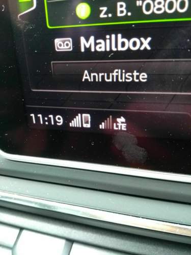

- habe überlegt, eine prepaid SIM-Karte (mit Telekomnetz) für Telefonie einzulegen, sozusagen als "echtes" Autotelefon, also mit eigener Nummer. Internet brauche ich glaube ich nicht (s.o.). Ich dachte, dass sowohl die eSIM als auch die einschiebbare SIM die Fahrzeugaußenatenne nutzen, deren Empfang physikalisch immer (?!) besser ist als die eines Handys im Innenraum. Auf der Fahrt von München nach Berlin allerdings habe ich oft auf die Anzeige links unten im MMI geschaut, wo doch die Empfangsstärke des mit bluetooth verbundenen Handys und die Empfangsstärke der eSIM angezeigt werden, oder? Und da war immer (!) die Empfangsstärke meines Handys besser als die der eSIM. Und das will was heißen, weil mein Handy erstens eine ALDI-Talk SIM Karte drin hat und ich das Daughterboard getauscht habe, weil die Micro-USB Buchse ausgeleiert war. Mein Empfang ist eigentlich immer schlechter als der von anderen Handys, kommt mir vor. Audi phone box habe ich übrigens nicht, mein Handy hat auch kein NFC.
--> Wieso scheint der Empfang der eingebauten Antenne so schlecht? Siehe Bild (in der Stadt im Stand aufgenommen, aber dieses Verhältnis habe ich oft auf der Fahrt gesehen).
