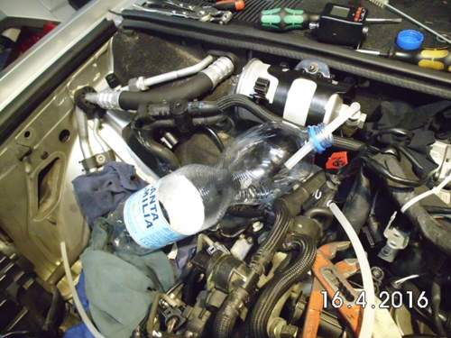

@garrettv8
Problem beim V6TDI ist die ungünstige Einführung der Kurbelgehäusentlüftung vor dem Ladereingang, dort & im gesammten Ladelusftsystem sammelt sich sehr viel Öl & tropft irgendwann an dem Geräuschdämpfer & Schraubverbindungen runter.
Das Öl in den LLK sollte man regelmäßig ablassen & am besten die KGE in das Luftfilterkastenunterteil umverlegen dann gibt es nie wieder Siff.
??????? Hast du bilder ?
Bzw anleitung
Viel gibts da nicht zu sehn bzw. sagen, man legt einen Schlauch vom Anschlussrohr der KGE (rote Pfeile im Bild) in das Unterteil vom Luftfilterkasten, den org. Schlauch (rote Line) der zum Ladereingang führt verschließt man mittels Alu Stopfen oä. = das wars.
Natürlich muss der Schlauch beständig sein gegen Hitze/KGE Dämpfe also Silikon oä.
