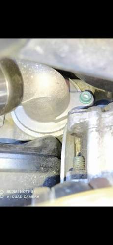

Themenstarteram 21. Oktober 2021 um 13:29
Öl Deckel ist sauber, qualmt aber etwas siehe bild, hat er aber eigentlich immer ein bissl
Img-20211021
Da is die Zylindekopfdichtung doch rest naheliegend. Evtl beantwotedt du mal die diversen gestellten Fragen um dir weiterhelfen zu können.
