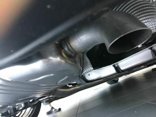

Wir haben unseren A45 AMG im März als Neuwagen erhalten. Nach kurzer Zeit stellte ich Grünspan/Oxidation an den Auspuffblenden fest. Der Chrom der Auspuffblenden war teilweise beschädigt, wodurch die Auspuffblenden letzte Woche erneuert wurden. Heute, nachdem mit dem Fahrzeug ca. 200 km zurückgelegt wurden, stellte ich fest das die Auspuffblenden innen und auch der Chrom keinerlei Rußablagerungen hatten. Vor dem Austausch waren bereits nach wenigen Kilometer der Chrom mit einer Rußschicht behaftet. Bei genauerem Hinsehen stellte ich fest, das die eigentlichen Auspuffrohre nicht mehr in die Auspuffblenden hereinragen, sondern schräg nach unten gehen, somit keine Abgase durch die Auspuffblenden abgeleitet werden. Wenn von hinten mit Abstand von ca. 2 Meter in die Auspuffblenden hereingesehen wird, sieht man die eigentlichen Auspuff-Endrohre nicht, sondern sieht die silberne Hinterachse. Kann vielleicht jemand bei sich nachsehen, ob es bei anderen Fahrzeugen auch so ist? Eigentlich gut, wodurch man sich das reinigen der Auspuffblenden erspart, jedoch nicht gut wenn falsch montiert wurde. Zumal auf allen Bildern im Internet der Auspuff in die Blenden ragt.

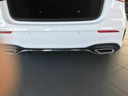

Das ist der neue Trend , mehr Schein wie sein
4a6f1a84-dd36-4871-9a42-b4bc507d6a4c
Fc97ae0b-0969-43b5-99a0-bd5ebc83e9a7
Das ist aber der W177, was sicherlich nichts mit dem W176 zu tun hat. Dass das in der Auslaufphase vom W176 nochmal geändert wurde kann ich mir eigentlich nicht vostellen. Zudem ist der A45 kein "Schein", sondern leistet das was die Auspuffblenden erahnen lassen.
Den Auspuff kann man nicht falsch montieren
Also muss bei dem ja schon was geändert sein
Da unser A45 noch in "letzter Sekunde" bestellt wurde, gehe ich von dem letzten Technikstand bei diesem Modell aus. Das nach Modellablöse nochmals andere Teile verbaut werden, kenne ich von Mercedes allerdings nicht.

Sorry, mit Bilder ist das so eine Sache. Ich müsste mich unters Auto legen um diese zu posten. Fakt ist, das die eigentliche Abgasanlage nicht mehr in die Auspuffblenden hereinragt, sondern 45 Grad nach unten abgeleitet wird.
Ich versuche mal Bilder vom Zustand zu machen. Sorry das ich deine Antwort "Bilder sagen so viel mehr wie Worte" falsch verstanden hatte.
Ich konnte mich heute überwinden um den Endschalldämpfer näher zu betrachten, bzw. mich unter das Auto zu legen. Eigentlich können die 2 gekrümmten Endrohre, welche am Endschalldämpfer mit einer Schelle befestigt sind nicht falsch montiert werden. Die Aufnahme am Endschalldämpfer hat jeweils eine aufgeschweißte Erhöhung, die gekrümmten Endrohre jeweils eine Nut, wobei das eigentlich ineinander geschoben wird. Der Monteur von Mercedes hat das sicherlich anders gesehen, wobei die gekrümmten Endrohre nur vor der "narrensicheren" Fixierung aufgeschoben und mit der Schelle befestigt wurden. Dementsprechend standen die gekrümmten Endrohre nach schräg unten. Nach berichtigter Montage von mir, stehen die Endrohre wieder in den Auspuffblenden. Mercedes sollte die Mitarbeiter besser schulen...
