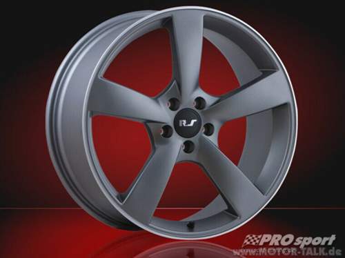

Hallo Zusammen
Ich will mir auf meinen A5 20Zoll Felgen machen.....welche Einpresstiefe habt ihr drauf? Ich wollte ET35 nehmen, sieht das was aus?
Hat jemand von euch diese Felgen ( http://www.ebay.de/.../390570294078?pt=Auto_Felgen&hash=item5aefcdbb3e ) drauf und könnte mir vielleicht ein Foto zusenden?

Leg 400,- drauf dann kannst dir in der Bucht Originale Rotor kaufen, sehen einfach besser aus und sind Qualitativ sicher auch um einiges besser, die haben ET:26 und das sieht schon um Welten besser als ET:35 aus.;)
Hy,
ja kauf Originale Rotor vom RS5. Die haben Abmessungen 9x20 ET26.
Auch dort kannst sogar noch Distanzscheiben montieren.

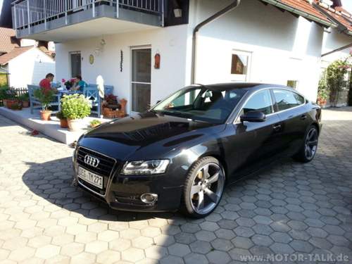

Hab für meine 2400 bezahlt ( Felgen und Reifen neu ). Nur Geduld haben und Ausschau halten.
Anbei mal ein Foto. Da noch ohne Fahrwerk und ohne Spurplatten. Hab nun noch 12mm Platten hinten drauf, dann passts.
Was für ein Lochkreis hat denn der A5? Und welchen Na(r)bendurchmesser?
5x112 Nabenlochdurchmesser 66,5mm !
