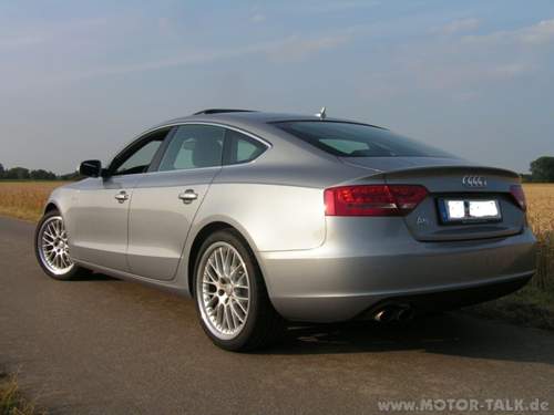

Hallo, ich habe mir heute einen A5 3.0 TDI gekauft.
Ich bin mir nicht schlüssig ob ich 19" oder 20" nehmen soll.
Vorher hatte ich einen Audi A4 Avant, auf dem hatte ich 19" ich bin am überlegen ob ich diese Felgen auf den A5 mache, ich weiß aber nicht ob der A5 mit diesen Felgen dann :eek: aussieht.
Die Felgen seht ihr im bild, was meint ihr dazu, passen die Optisch auf einen A5?
Hat einer erfahrung mit 19" und 20" Felgen auf dem A5?
Gruß Klaus

die nabe des a5 wird auf keinen fall in die bohrung der felgen für den alten a4 passen. die nabe des a5 ist ca 65mm, die von deinem alten a4 ca 57mm.... da würde selbst der große hammer nicht helfen...
der optik des a5 wird der fakt aber eher zuträglich sein, wenn diese felgen nicht passen....
viel spaß mit dem neuen....

Bei den Fahreigenschaften wäre aber vorallem wichtig, was für in ein Fahrwerk verbaut ist. Denn 19" oder 20" sind nicht gleich 19" oder 20", denn bei nem Serienfahrwerk wird sich das Auto anders verhalten, als bei nem S-Line- oder Sport-/Gewindefahrwerk.
Bei den Felgen kommt es neben der Größe und Lochkreis - wie bereits erwähnt, auch auf die Mittenbohrung an, die Tragfähigkeit und vorallem auf die ET und den Innenraduis an. Denn was auf den A4 passt, muß noch lange nicht auf den A5 freigegeben sein, auch wenn sie passen würde! Denn die Felge kann am Bremssattel schleifen, wenn der Innenradius zu klein ist, oder bei falscher ET auch am Federbein.

Ich hatte damals auch einen A4 8E .
Hab damals auch gedacht nutze ich doch die alten Felgen wieder beim A5.
Aber man musste mit jede Menge Spurplatten arbeiten und gefahren haben sie sich auch mehr schlecht als recht. Optisch leider nicht so schön wie beim A4. Ich hab dann auf 20 Zoll Original A5 gewechselt.
Hier am A4:
http://www.a3-freunde.de/DATA/000/0493994001185315293.jpg
A5:
http://www.audi-a3us3.de/MeinA3/meina5/Fotos2/pic02-1920.jpg
A5 Original Felgen
http://www.a3-freunde.de/DATA/002/0903088001341521615.jpg
