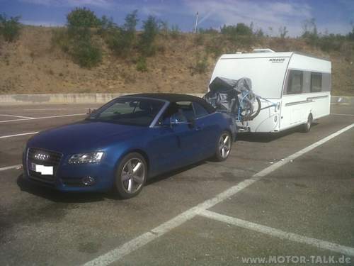

Nutzt jemand von euch das Cabrio als Zugfahrzeug? An mein A4 Cabrio habe ich seinerzeit einen leichten Wohnwagen anhgehängt und schöne Touren gemacht. War schon ein Hingucker, wenn man mit einem offenen Cabrio und angehängten Wohnwagen auf den Platz fährt. Und da wir immer noch mit einem Wohnwagen unterwegs sind - soll der bei Bedarf auch vom Cabrio gezogen werden. Allerdings ist der jetzt bei 1,8 t.

Und kennt jemand die Farbe tiefseeblau-metallic?
...schau Dir meinen an, der hat die Farbe Tiefseeblau Perleffekt...
Sehr schöne Farbe, wie ich finde, und zudem noch relativ selten. Schwarz, Weiß und Grau sieht man an jeder Ecke...
