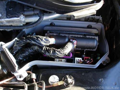

Bin gestern von der Arbeit nach Hause gefahren, auf einmal fällt der A5 komplett aus, nur noch kurz ein paar Fehlermeldungen im Fis, dann war der A5 aus???
Konnte anschliessend nicht einmal noch die Zündung einschalten, MMI und Radio funktionierten, aber fast alles grau hinterlegt bis auf Batterieanzeige uns Service.
Irgendwann habe ich es dann wieder geschafft die Zündung einzuschalten Fehler:ESP Störung, TPMS, Zündschloss defekt, Leuchtweitenreg. defekt, etc...
Fehlermeldungen siehe Anhang!
Habe dann mal versucht eine andere Batterie anzuschliessen, leider auch ohne Erfolg.
1 mal ist es mir gelungen den Fehlerspeicher auszulesen, durch Fehlerspeicher löschen kannte er zumindest dann wieder das Motorsteuergerät und Getriebe, aber zum Starten geht trotzdem nichts!
Kanne es sein das Relais für die Spannungsversorgung diverser Steuergeräte defekt ist?
Sicherungen sind alle gut.
Könnt ihr mir bitte weiterhelfen?

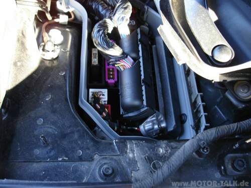

Ist die Abdeckung vom Motorsteuergerät einfach geschraubt?
Anbei noch das Bild wo bei mir der Massedraht eingeklemmt war!
ja wischwassertank oben weg- dann die Torx Schrauben lösen

Habe gestern die Ursache gefunden, und zwar war das Massekabel vom Motorsteuergerät abgetrennt!
Mein Mechaniker der mir vorige Woche die Federn gewechselt hat, hat das Massekabel mitgeschraubt, bzw eingeklemmt!!!
Habe das gestern wieder repariert, nach Batterie aufladen etc. dann die ersten Startversuche, leider ohne Erfolg!
Er startet zwar schön durch, man riecht auch Benzin beim Auspuff, aber er Zündet nicht???
Fehlerspeicher -->01206 - Signal für Ausschaltdauer der Zündung
008 - unplausibles Signal
Kann es sein dass das Motorsteuergerät einen Schaden abbekommen hat?
was heist abgetrennt? lose verbindung? könnte das kabel kurze einen kontakt bekommen haben und dann wieder unterbrochen worden sein?
das besagte Steuergerät sitzt unter dem Wischwasserbehälter, wobei ein Massekabel dann direkt vom Steuergerät herausgeht an einem Massepunkt neben den Wischwasserbehälter.
Durch den Federbein Aus-und Einbau wurde das Massekabel mit einer Befestigungsmutter mit geschraubt, und hängte dann nur mehr an ein paar Litzen.
Funktionierte anfangs noch, aber durch die ständige Bewegung war es dann komplett durchgetrennt!

check mal ALLE Sicherungen. auch die oben im wischwasserkasten! ; ggf ist durch die unterbrechungen irgendwo eine Sicherung geflogen

Wo sitzen den die Sicherungen beim Wischwasserkasten?
Die habe ich noch nicht gesehen?
