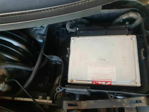

. Ich denke du meinst das genau das Relais und Sicherung die ich bei mir nicht finden kann...
Anbei ein Bild. Bei einem anderen User habe ich das selbe Bild mit den gesuchten Bauteilen gesehen und da war es die Lösung.
Anbei ein Bild wie es bei mir aussieht.
Mototsteuergerät
am 22. Juli 2020 um 7:34
Komisch … laut diesem Beitrag müsste das so aussehen, Bild auf Seite 2 im thread: https://www.motor-talk.de/.../2-7t-springt-nicht-mehr-an-t5977059.html
Dein Steuergerät war schon mal bei der Reparatur, wie man dem Aufkleber entnehmen kann. Vielleicht bringt dich ein Anruf dort weiter.
Hätte da noch eine Idee - bau doch mal die Abdeckung unter dem Lenkrad, wo normalerweise das Bordhandbuch drin liegt, raus.
Dort befindet sich der Relaisträger. Vielleicht sind bei deinem Modell auch noch weitere Sicherungen verbaut anstatt wie üblich neben dem Steuergerät im Motorraum...
Themenstarteram 22. Juli 2020 um 10:25
@Birscherl. Weniger Reperatur mehr Optimierung ;). Das ist aber schon beim Erstbesitzer passiert. Vor ca 19 Jahren.
Hatte meine Probleme mit dem Dicken aber mir ist bekannt das der Motor eine ganz schöne Diva sein kann...
Den Beitrag habe ich auch gelesen dadurch bin ich auf die Relais gekommen und hab die geprüft... aber bei mir ist da nichts. Meiner ist aber ein Ajk mit org. 230ps und in dem Beitrag ging es um einen 250ps ler. Eventuell gab es dort Unterschiede.
